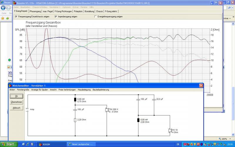

          Für eine Stella kommt wegen des geringen Wirkungsgrades eigentlich nur ein 200er in Frage: der TIW200XS.
          Damit lässt sich aber eine schöne Simu erstellen, die den HX im Bass sehr effizient entlastet.
          Ich würde sie Stella HXS nennen.
              den TIW200 in der Stella als Seitenbass würde ich NICHT nehmen, ... das wäre ja so wie wenn man in einen VW Käfer einen neuartigen Porsche GT2 Motor einbaut. Ist zwar geil damit zu fahren, an der nächsten Kurve allerdings wird man um einen Baum gewickelt da der Rest des Fahrzeugs die höllen Geschwindigkeiten und Beschleunigungen nicht umsetzen kann.
              Ein weiterer Grund warum ich den TIW200 nicht nehmen würde, ist seine enorme Einbautiefe, da gibt es sicher kleinere Tieftöner die die Breite der Box nicht zu groß werden läßt.
              in einer Classic mit hoher Trennung zwischen Bass und Mittelton ist das was anderes, da passt der TIW200 dann schon besser.

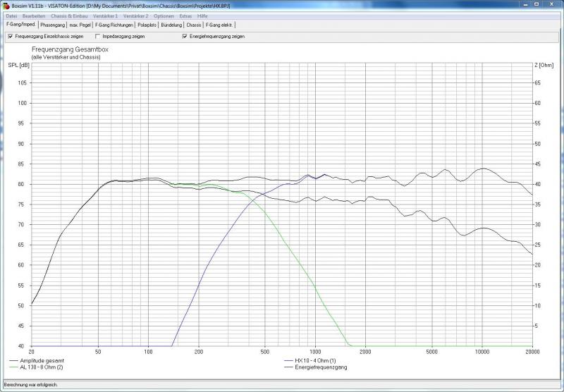

              in der kleinen Stella mit HX10 passt ideal ein Al130, sowie ich es schon mal hier angehängt habe, schon der AL170 ist überdimensioniert.

                  Richtig konsequent ist die Kombination mit dem AL130 im Bandpass nach Art meiner Intus SE. Dann könnte man -bei Vezicht auf Maximalpegel- sogar ganz ohne Frequenzweiche auskommen.
                  Mir juckt es ja schon wieder in den Fingern, das mal auszuprobieren.

                      Also ich bin ja kein Freund von Seitenbässen und eine Standbox mit einem Maximalpegel, der im Bereich des HX auf 97 dB beschränkt ist, hmmmm.
                      Vielleicht bau ich mir daraus neue PC-Boxen mit einem AL130 darunter. Durch die extreme Nahfeldabhöre kann der Koax seine Vorteile ausspielen und der Maximalpegel spielt am PC nicht so die Geige

                        Maximalpegel
                        Ich bin mir im Übrigen überhaupt nicht sicher, ob die Simulation des Maximalpegels beim HX wirklich stimmt. Vom Bass befreit sehe ich eigentlich keinen Grund, wieso da nicht auch deutlich mehr rauszuholen sein sollte.
                        Vielleicht haben ja die VISATÖNER das mal ausprobiert, oder könnten es zumindest mal ernsthaft messen, und uns dann mit diesen Infos versorgen?
                        Viele Grüße,
                        Sebastian
                          • 3195
                          #72
                          Hallo Sebastian,
                          ich habe auch mal 8 Ohm Nennimpedanz in Boxsim eingegeben, da der HX ja ein 4 Ohm Grenzgänger ist. Dann wird der Maximalpegel besser. Das Problem ist halt der niedrige Kennschallpegel. Im MT Bereich wird beim HX alles von der maximalen elektrischen Belastbarkeit limitiert und da sind 60 Watt für eine 25 mm Schwingspule schon nicht wenig, aber man muss ja immer vom Ausgangsniveau ausgehen und wenn das schon (wie in diesem Fall) sehr niedrig ist, dann reißen auch 60 W keine Bäume aus.
