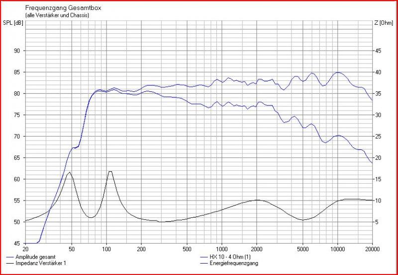

    ich würde ihn ohne sperrkreiss sowiso betreiben da er sein eingenen filter hat...
    und der treiber lateral leicht versetzt.
      #47
      @ jama :
      es kommt halt auf die Hörgewohnheit an
      Freistehend wäre es mir zu Bassschwach ohne Entzerrung...
      Gruß Jörn
        #48
        das problem ist das der sperrkreiss in serie mit dem filter ist...
        und das kann boxsim nicht simulieren da es um den gesamten f-gangdaten geht...
        leicht ausser axe sollte das in ordnung sein.
          #49
          @ jama,
          Deine Aüsserung verstehe ich nicht....
          Natürlich kann Boxsim das simulieren, und das die Entzerrung vor der kompletten Weiche liegt, ist ok so!
          Gruß Jörn

                Was ist von dieser Idee zu halten: Ripol mit 20er TT und HX10? Der membranseitige Schlitz des Ripols zeigt nach vorne, der HX10 sitzt neben dem Schlitz (wird eng). Ist ein 20er zu klein?
