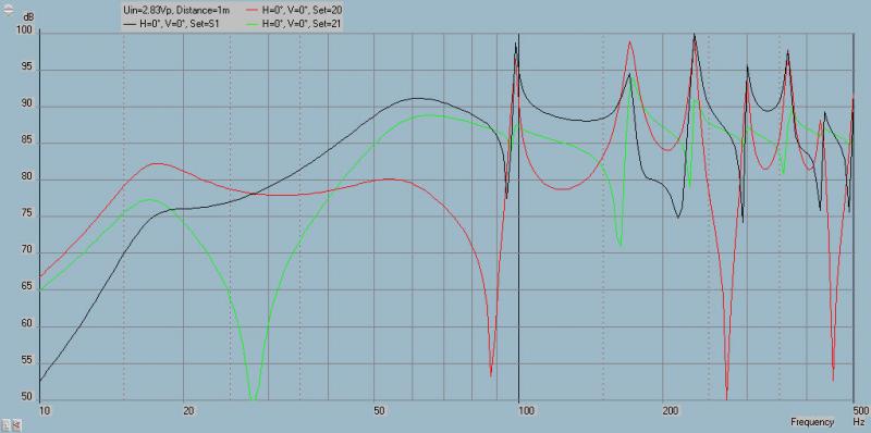

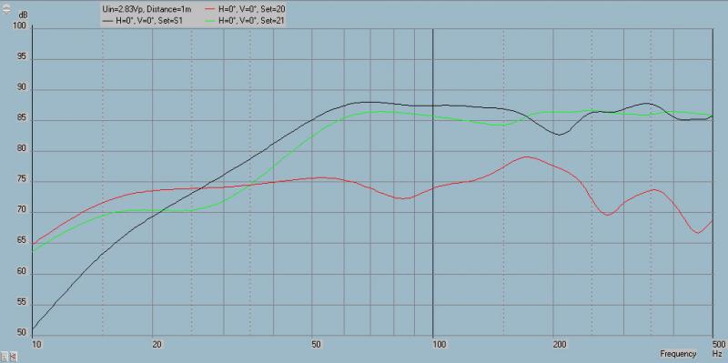

                  Gedankenspiele
                  Hallo Micha und Kollegen,
                  jetzt melde ich mich auch nochmal zu Wort, nachdem ich zur Evaluation meiner ursprünglichen Überlegungen ein bisschen mit AkAbak gespielt habe. Das Grundsätzliche zuerst: Der B200 ist sicher nicht der typische TML-Treiber. Aber glücklicher Weise bekommt man natürlich wie bei jedem Treiber eine Bassunterstützung, wenn man ihn in eine TML einbaut.
                  Da der B200 kein reinrassiger TML-Treiber ist, braucht es ein paar spezielle Rahmenbedingungen, damit die TML dann doch ansprechend klingt. Zuerst hat der B200 einen recht hohen Qts, was nach viel Volumen verlangt, also startet die TML mit relativ großem Querschnitt oder eben einer Vorkammer. Gleichzeitig braucht‘s auch noch eine starke Bedämpfung. Er hat eine relativ niedrige Resonanzfrequenz, was nach einer „langen Leitung“ verlangt, wenn der Endquerschnitt nicht zu klein sein soll. Der sollte nicht zu klein sein, weil sonst der Schallpegel der TML zu gering wird. Das ist eh schon der Fall, weil die TML relativ stark bedämpft werden muss.
                  Wenn man das in ein AkAbak-Skript einhackt, dann kann man das noch ein bisschen Optimieren. Herausgekommen ist eine TML, bei der der B200 zur Minimierung der Grundresonanz auf einem Drittel der Lauflänge sitzt. Die Lauflänge sollte insgesamt ca. 2,5 m betragen und der Querschnitt sollte sich von mindestens der doppelten Membranfläche (bis maximal der dreifachen) auf die einfache Membranfläche am Ausgang verjüngen.
                  Unbedämpf sieht das noch ziemlich gräußlich aus, aber mit einer starken Bedämpfung wird das dann ganz passabel. Der flache Bassabfall kann dann noch gut durch die Zimmerrückwand unterstützt werden.

                  Die Frage bleibt natürlich, ob sich der Aufwand lohnt (die Faltung darf sich jeder selbst ausdenken), um mit dem B200 eine Grenzfrequenz von knapp unter 50 Hz zu erreichen, aber wer wie ich TMLs mag, wird das gerne in Kauf nehemen…
