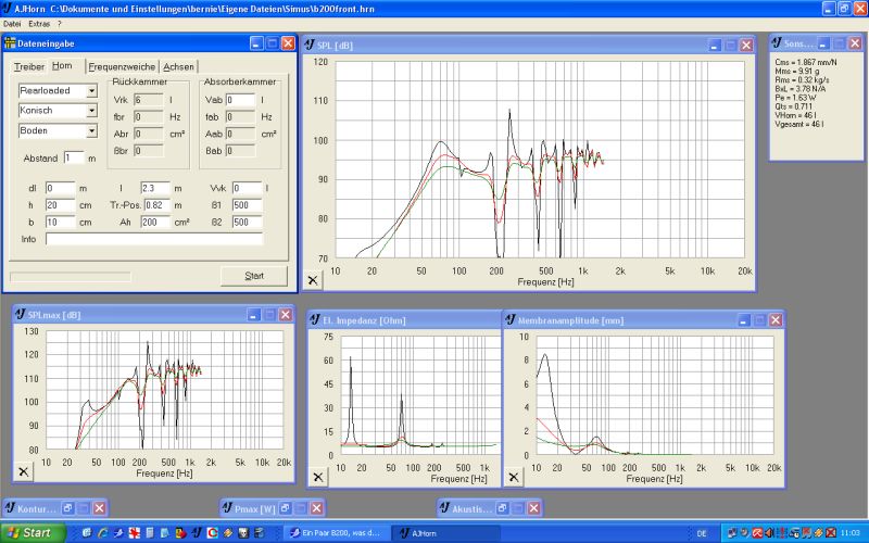

    Hallo Zusammen,
    nachdem ich nun mittlerweile gute zwei Jahre hier nur mitgelesen und seeeeeeehr viel gelernt habe, will ich mich endlich an mein erstes Selbstbau-Projekt wagen.
    Wie schon im Titel geschrieben, liegt hier bei mir ein Paar B200 rum. Ich habe zwar noch nie nen Breitbänder gehört, aber die ganzen positiven Berichte im Internet über den B200 haben mich neugierig gemacht. Ausserdem ist der Bau einer Ein-Wege-Box für den Einstieg und die ersten Erfahrungen, denke ich, ganz gut geeignet
    Sooodelle, und jetzt zu meinem "Problemchen": FAST kommt erstmal aus Kostengründen nicht in Frage, auch die SOLO 100 und die Daedalus scheiden wegen ihrer Größe aus. Eine Horn-Konstruktion fände ich zwar sehr interessant, ist mir aber für den Anfang zu kompliziert zu bauen. Genau deswegen hatte ich eigentlich vor, die SOLO 50 zu bauen, doch dann bin ich blöderweise hierauf gestossen: http://www.hifi-forum.de/viewthread-104-11707.html
    Nach etwas Grübeln hab ich mir dann folgendes Gehäuse überlegt:
    _____
    ____|
    Die Spar-Darstellung soll eine Ansicht von der Seite sein, wobei der Schall nach links abgestrahlt wird. Die Line ist sehr oft gefaltet, der B200 sitzt links oben (aber nicht ganz oben), angedeutet durch die Klammer. Die Länge der Line beträgt ungefähr 230 cm und die Querschnittsfläche beträgt ca. 200 cm². Durch das Bau-Prinzip landet der B200 ziehmlich genau bei 1/3 der Line-Länge. Ich hoffe mal, es ist soweit verständlich
    Da ich jetzt aber noch nicht so viel Ahnung und Erfahrung habe, bin ich mir unsicher, ob das so klappen kann. Vielleicht ist hier aus dem Forum jemand so nett und simuliert meine Idee mal mit AJHorn?
    Ansonsten bin ich natürlich für jeden Tip und jede Anregung offen und dankbar.
    vielen Dank und freundliche Grüße, Michael

    Öh, vielleicht noch eine Ergänzung: Der Line-Querschnitt ist konstant über die ganze Länge und die TML-Öffnung ist links unten (bezogen auf meine vereinfachte Darstellung), also Abstrahlrichtung nach vorne. Soweit mal meine zaghaften Vorüberlegungen
    Ach und nochwas zu meinen Beweggründen: Die Box soll, so wie sie oben beschrieben ist, nur ca. 100 cm x 30 cm x 26 cm groß sein. Also nur'n Tick grösser als die SOLO 50, aber noch keine Monsterbox. Ich verspreche mir davon einen etwas besseren Tiefgang als bei der SOLO 50, bei noch vertertbaren Abmessungen. Ausserdem verspricht mir Boxsim durch die zusätzliche Schallwand über dem B200 1-2 dB mehr im Grundtonbereich.
    Die Korrektur-Schaltung wird übrigens die der Solitude sein, nur ohne den Hochpass und natürlich ohne die Tieftöner.
    Gruß, Michael

                    anbei eine simu mit AJHorn für die kleine TML mit 3 verschieden starken bedämpfungen...

                      vielen Dank für die Rechnung.
                      Da ich aber weder AJHorn habe, noch bedienen kann, könntest Du mir vielleicht noch kurz die Ergebnisse erklären?

                        hallo micha,
                        wenn dir die simulierten kurven nix sagen, fürchte ich es wäre am besten, du hältst dich an einen erprobten vorschlag!
                        zur erklärung:
                        die "zackigste" kurve zeigt den frequenzgang deiner TL unbedämpft. die mittlere nur am anfang bedämpft und die "rundeste" durchgehend relativ stark bedämpft. der einbruch bei 200Hz wird mit einiger sicherheit hörbar sein. das klingt dann irgendwie seltsam leer und substanzlos. die 0,82 m vom anfang weg hab ich so lang geschoben, bis das ergebnis wenigstens halbwegs brauchbar aussah....
                        ganz ehrlich: ich würd das nicht bauen!
                        beiß in den sauren apfel und spendier ein angemessenes volumen. sei es die solo 100 oder die dädalus!
                        und ich würde es riskieren, auf jeden fall die entzerrung der dädalus zu verwenden. timmi zieht da immer recht rigoros glatt und das klingt auf dauer meistens am "richtigsten" IMHO
