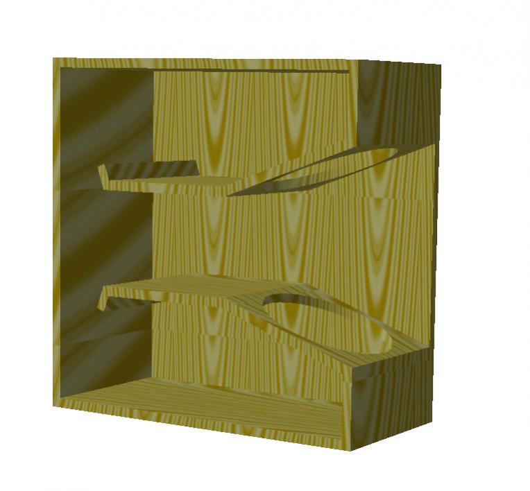

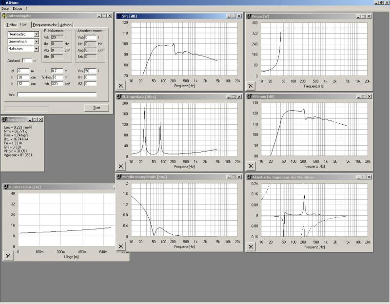

      So, jetzt habe ich aus der simulation heraus zwei fast identische Konzepte, den Standsub mit einem Meter Höhe und 50 cm Tiefe und eine neue Variante mit 70 mal 70, Innen.
      die neue Variante war mit dem CAD sehr schnell als Variante des zuvor präsentierten Subs erstellt.
      Außenmaß ist 74 mal 74 mal 36, das sind die gleichen Maße wie ich den Sub aus Ebay gesehen habe, nur die Abstimmung ist jetzt eher eine BR-Box, mit leicht öffnendem BR Rohr. Mit Expo hat dieser Sub fast nichts mehr zu tun.
      Anbei, die Simu und die CAD-Konstruktion
      ps, die Treiber sind jetzt 6 cm auseinander, nicht mehr 2 cm
      Gruß timo
