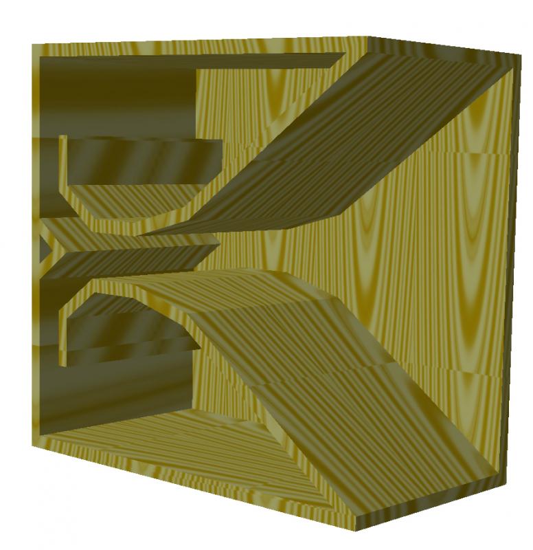

Doppelsub 12 Zoll, Diskussion ob sinnvoll, wie simuliere ich diesen SUB?

      und nun habe ich das Konzept wohl fertig, ...
      Nach Simulation wird sicher noch die eine oder andere Änderung kommen.

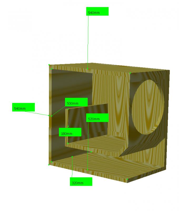

                    ich habe den sub von post 17 in etlichen simulationen versucht zu verbessern
                    http://www.visaton.de/vb/showpost.ph...0&postcount=17
                    ... die tendenz hierbei ist dass ich die innenvoluminas minimum auf 45 liter auslegen muss, sonst kommt bei meinen treibern nicht genügent tiefgang raus, ... ich wollte auf 45 bis 50 hz kommen, ... was man eindeutig sieht ist dass mehr maxpegel herauskommt als mit einer "normalen BR". ob ich diese maxpegel in meinem wohnraum brauche ist eine andere frage, ich frage mich gerade ob mir in meinem wohnraum ein einzelner 12 zöller in diesem gehäuse auch ausreicht, ... was würde sich ändern wenn ich zwei einzelgehäuse baue mit der gleichen auslegung im direkten vergleich zum doppelsub?
                    • agossi
                      • 04.02.2008
                      • 326
                      Schau mal hier bei http://www.jobst-audio.de/Nachbauten/aw-mtl/awmtl.htm. Scheinen ganz brauchbar zu sein
                      Wie ich schon oben schrieb, die Hälfte des Doppellautsprechers sollte genau gleich funktionieren, weil jedes Chassis für sich genommen auch nur die Hälfte des Gehäuses "sieht". Natürlich fallen dann Effekte wie gemeinsame Strahlungskopplung weg, aber wenn Du auf die 6dB verzichten kannst, spielt es keine Rolle.

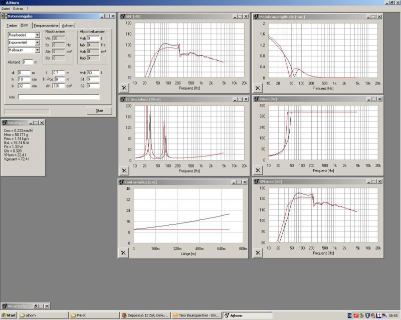

                        ich habe den Einfachsub in zig Varianten simuliert. Bild unten.
                        Ich habe mir mal den Spass gemacht eine "normale " BR Box zu simulieren.
                        und irgendwie erkenne ich nicht so richtig den Sinn der Expofunktion.
                        Das Innenvolumen macht mir hauptsächlich den Tiefgang. die minimale Öffnung des Rohrs macht mir eine ganz bestimmte Luftgeschwindigkeit im Rohr. Das BR-Volumen ist insgesamt 72 Liter und im Vergleich mit ExpoBR bekomme ich mehr als 100 Liter, irgendwie bekomme ich kaum mehr an Maxpegel raus. die untere Abstimmfrequenz steigt enorm an. Ich weiß auch nicht ob ich an der Stelle irgendetwas falsch mache.
                        kann mir jemand helfen, ob ich an der Stelle was falsches simuliere, oder ob in der Tat das Expokurzhörnchen kaum eine Wirkungsweise hat.
                        Gruß timo
                        ps. für etwas mehr tiefgang muss der Sub enorm viel größer werden.
                        Zuletzt geändert von Timo; 13.12.2010, 08:57.

                              • 10992
                              Zitat von PeterG Beitrag anzeigen
                              Hi Timo,
                              der Sub nach obiger Zeichnung wird so bei 120Hz ( grob geschätz) ein Resonanz haben!
                              Schau Dir mal oben von Jobstaudio die Lage des Lautsprechers im Reflexkanal an!!! Da wirds erst bei 400-500Hz resonieren!
                              MfG
                              Peter
                              hallo Peter,
                              die 120 Hz kann ich in der Simu nicht erkennen, die Länge des Bassreflexkanals ist ungefähr 70 oder 80 cm lang.
                              ... die ersten resos erkenne ich, identisch zum expohorn, bei knapp oberhalb 200 Hz, Bild hängt dran.
                              Ich glaube aber dass die Jobstkonstruktion den Vorteil hat dass ich ungefähr 10 Liter kleiner bauen kann, denn die inverse Konstruktion hat einfach mehr Innenvolumen und dass der Treiber sehr viel besser gekühlt wird. ich glaube aber auch dass AJ-Horn die Treiberpositionierung nicht sauber simulieren kann.

                                Meine bisherige Erkenntniss: Irgendwie sind die Ergebnisse identisch mit einem Bassreflexgehäuse.
                                Ich bin auf andere Ergebnisse gekommen.
                                Hier ist einmal der Kappa Pro12 in BR (55l Gehäuse plus 3l Resonator) und im Hornreflex (40l Gehäuse plus 18l Resonator):
                                Man gewinnt locker 2dB bei gleichem Volumenbedarf. Nachteilig ist nur die stärker ausgeprägte Stehwelle im Horn und der steilere Abfall unterhalb der Grenzfrequenz.
