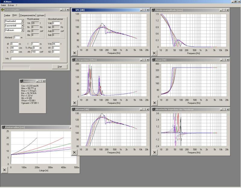

    Christoph, könntest du mir bitte deine Einstellungen im AJ Horn Programm durchgeben?
    Ein Bildschirmfoto würde genügen. Vielleicht habe ich Fehler bei meiner Simulation mit eingebaut...

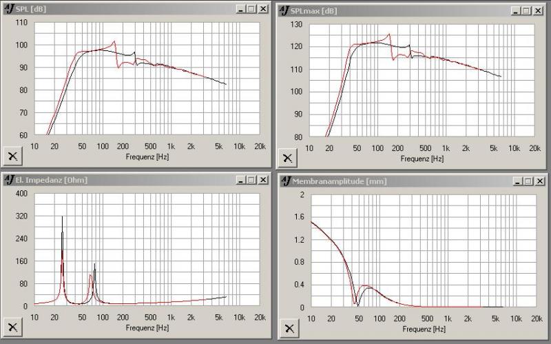

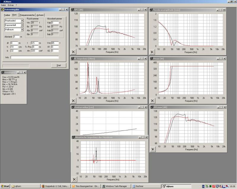

        deine simulationen sind von mir leider nicht nachzuvollziehen, ...
        ... nur so viel dass ich die Hornreflexsimu anzweifle, AH ist für mich die Fläche am Übergang Innenvolumen zum Hornanfang, und die beiden Zahlen H und B sind für mich der Auslassquerschnitt am Hornende. oder bin ich falsch, ...
        meine Simu habe ich nochmals angehängt,
        1: Bassreflex 65 Liter 0,5 Lang und 320 cm2 und H10 mal B32
        2. Horn 40 Liter 0,7 320 cm2 und H32 mal B32
        das Innenvolumen meiner Konzeption ist 50 mal 50 mal 32
        1 und 2 sind jeweils so konzipiert dass das innenvolumen voll ausgefüllt wird

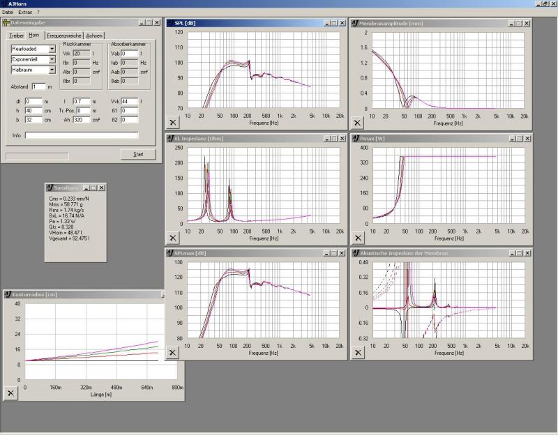

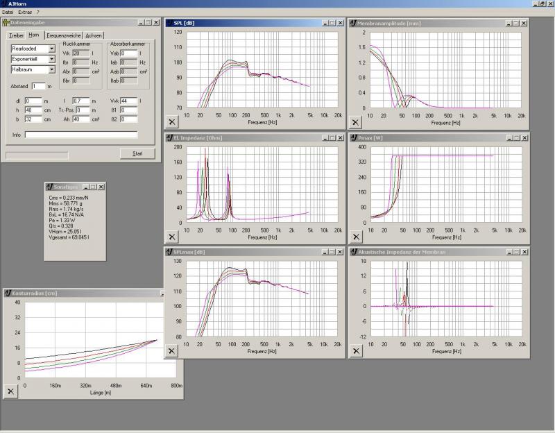

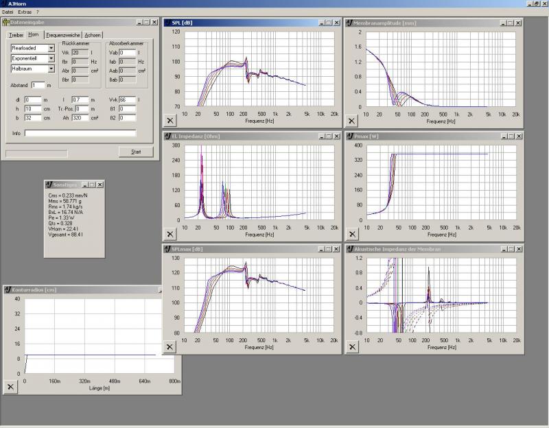

            ich stelle mal meine Simus zur Diskussion ein
            Ich habe jeweils immer nur ein Parameter geändert

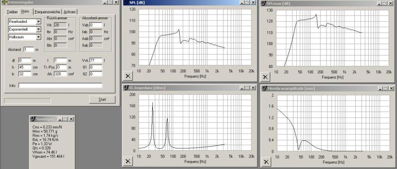

            ich komme bei dem Expokurzhorn auf sehr interessante Ergebnisse.
            Der Maxpegel steigt enorm an wenn die Länge größer wird, allerdings wird die Abstimmung höher. somit gilt entweder laut oder tief, ... um die tiefe abstimmung wieder zu erhalten muss das Innenvolumen wieder steigen. somit wird der Sub insgesamt sehr viel größer.
            ein ultimativer Sub wäre der Exposub mit 77 Liter (alles mit meinem Beymatreiber simuliert), Simu hängt dran, nur wird der Sub für den Wohnraum viel zu groß.
            Bild 1: 22, 33, 44, 55, 66 Liter
            Bild 2: 10, 20, 30, 40 cm
            Bild 3: 320, 160, 80, 40 cm2
            Bild 4: 0.2, 0.4, 0.6, 0.8, 1 m

              möchte nochmals den Direktvergleich anhängen
              60 Liter BR und 80 Liter Expo
              was man sieht ist dass die Expoversion ungefähr doppelt so groß wird,
              76 liter zu 160 Liter, der Maxpegel steigt im Bereich 60 - 100 Hz NICHT an, ...
              man gewinnt zwischen 40 und 60 Hz ca. 10 dB.
              So, jetzt meine überlegungen, da ich diese Maxpegel eh nicht ausfahren kann denke ich über eine "NORMALE" Bassreflexbox nach. natürlich aktiv entzerrt sodass ich gleich tief komme wie die Expoversion.

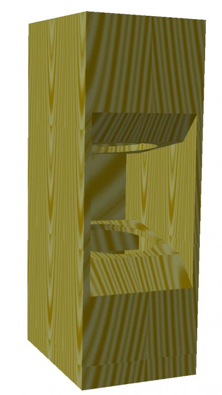

                  Mein Konstrukt stelle ich mal zur Diskussion
                  Innenmaß 100 mal 50 mal 32
                  die Treiber sind gegenüber angeordnet und haben ca. 2 bis 3 cm gegenseitig platz. der BR- kanal wird sehr leicht geöffnet, der Anfangsquerschnitt ist 320 cm2.
                  Das innenvolumen ist jeweils ca. 60 Liter.

                    Hi Timo,
                    sehr interessant deine Simulationen. Dazu hätte ich aber ein paar Punkte:
                    Den Pegelgewinn von 10 dB kann ich leider nicht in der Simu entdecken. Ich sehe hier nur etwa 5 dB Gewinn (wenn auch 5 dB nicht zu verachten sind).
                    Jedoch frage ich mich, was geschehen würde, wenn man den Lautsprecher in ein gleich abgestimmtes Bassreflexgehäuse bauen würde. Das BR Gehäuse scheint auf etwa 47 Hz, das Hybridgehäuse auf 40 Hz abgestimmt zu sein. Der Unterschied ist zwar jetzt nicht gerade die Welt, aber manchmal kann sich so etwas stark auswirken
                    Zu deinem Aufbau: Meine bisherigen Erfahrungen sagen mir, dass der Hornverlauf deutlich länger werden müsste, um überhaupt Auswirkungen im Nutzbereich aufzuweisen...
                    Ich denke, die echten Vorteile liegen bei:
                    - Bestmögliche Belüftung
                    - Vermeidung von Strömungsgeräuschen, da der Kanal sich erweitert
                    - Anregung der Raummoden höher verlagert
                    Des Weiteren möchte ich Bedenken äußern, was die beiden äußerst naheliegenden Magnete betrifft. Könnte hier eine Beeinflussung untereinander statt finden?
                    Genaueres wird aber nur eine Messung liefern. Ich bleibe weiter am Ball
                        ja es sind 5 dB, hab nicht genau hingeschaut, ...

                            ich bin nach den Simulationen tatsächlich weg davon, einen Expoaufbau zu machen.
                            ich möchte aber auf die Vorteile, die du beschrieben hast, nicht verzichten, Stichwort: inverser Verbau der Chassis und sehr großer Tunnelquerschnitt, immerhin 2/3 von Treiber minimal und geht auf Treiberquerschnitt auf.
                              • 10992
                              Ja, das ist auch meine Sorge, ... und ich habe einen Ausweichplan.
                              ich baue es auf und teste den Doppelsub, wenn's nichts wird, schneide ich ihn in der Mitte durch und mache einen Einfachsub draus.
