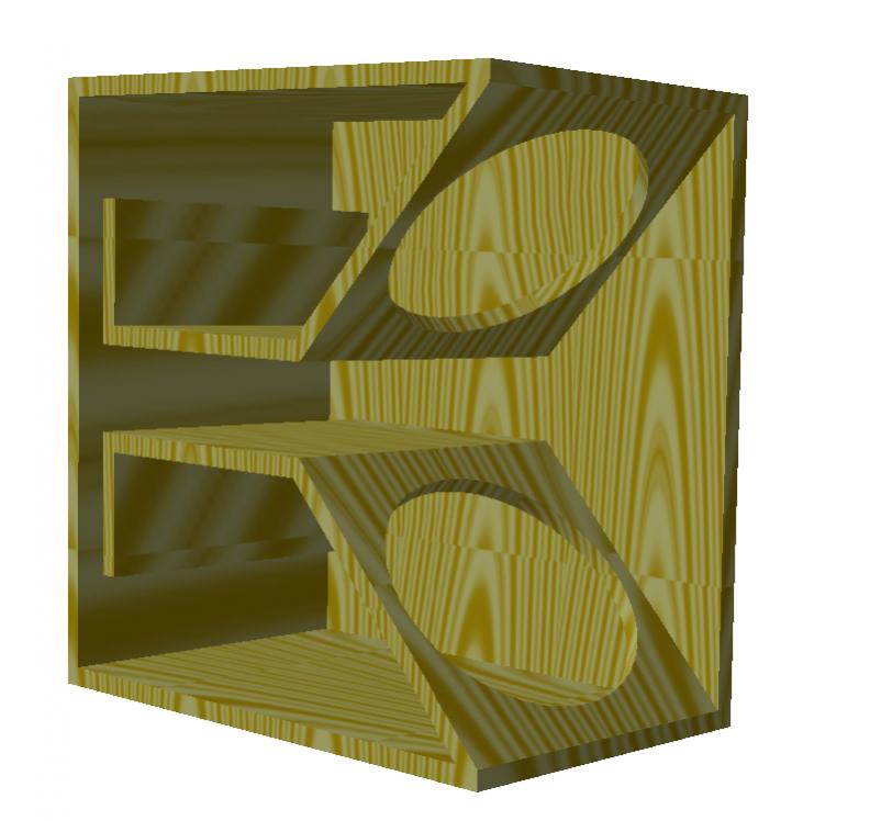

    Ich habe gestern bei ebay ein Subkonzept gesehen was mich gedanklich nicht ruhen läßt. Ich habs heute morgen mal aufskizziert nach den Maßen die ich so abgschätzt habe.
    Es geht um zwei getrennte Kammern mit 12 Zoll Pa-Chassis die am Tunnel zusammengewachsen sind.
    Mir geht es drum das Teil mit den Beymas 12MWND mal nachzubauen. die Chassis waren verkehrt herum im Gehäuse verbaut sodass man die Unterseite mit Neodynmagnet gesehen hat.
    Wie simuliere ich eine solche Konzeption, hat jemand eine Idee, besonders der lange kanal mit der leichten Öffnung zum Horn. wollte eine Diskussion lostreten, ob diese Konzeption sinnvoll ist und was man verbessern kann.

    mit AJ-horn sollte sowas eingermaßen genau funktionieren.
    Zur Konstruktion: Das ist so ziemlich das beste und lauteste, was man mit Bassreflex machen kann. Die Chassis werden ideal gekühlt, der Membrankonus addiert sich zum Gehäusevolumen und der Resonator nimmt einen Großteil des Volumens ein.
    Hier gibt es wenig zu simulieren. Du brauchst Chassis mit sehr starkem Antrieb, weil das effektive Volumen des "Gehäuses" sehr klein ist. Der Resonator wird sonst sehr schnell sehr dominant. Das Ausschwingverhalten ist vergleichsweise schlecht, dafür gewinnst du insbesondere bei hohen Pegeln bis zu 3..4dB Pegel, wohingegen bei einer gleich abgestimmten "normalen" Bassreflexbox der Kanal mit zunehmendem Pegel immer "dichter" wird.
    Stimme so eine Konstruktion nicht unter 40Hz ab und du hast mit das lauteste, was man aus dieser Gehäusegröße für schmale Bandbreite zwischen 35Hz und 60Hz erreichen kann.

        mache den Kanal noch "exponentieller", also die Chassis flacher und ein weiteres brettchen als Übergang, keine scharfe Kante. Hinten ruhig etwas platz lassen zur Rückwand und idealerweise gebogen. Hier alles schön abrunden, dort windet es kräftig. Hinten auch noch ein kleiner Stummel am BR-Kanal, damit der "Einlass" nicht scharfkantig ist.

                Ja, Hybrid ist etwas irreführend. Das klingt zwar gut, aber als Horn im eigentlichen Sinne wirkt hier nichts. Daher bringt auch ein Stapeln mehrerer Elemente kein Absinken der Resonanzfrequenz. Ich konnte das zumindest nie nachweisen.
                Entscheidend ist die Strahlungsimpedanz des Bassreflexkanals. Bei der Tuningfrequenz schwingt die KOMPLETTE Frontfläche und nicht nur ein Luftpropf in einem kleinen Röhrchen.
                Die Simulation ist mit AJ-Horn in sehr guter Näherung möglich.

                      Wenn ich die Konstruktion richtig gedeutet habe, handelt es sich um eine einfache Bassreflexbox, bei derer (zumindest wenn man den Subwoofer mal halbiert), der gewinkelte Bassreflexkanal bis zur Schräge gleich bleibt, dann aber schlagartig auf die komplette Frontfläche expandiert und mit dem rückwertigen Schall des Chassis zusammentrifft. Richtig?
                      Mal schauen, wie das in AJ Horn simulierbar ist.

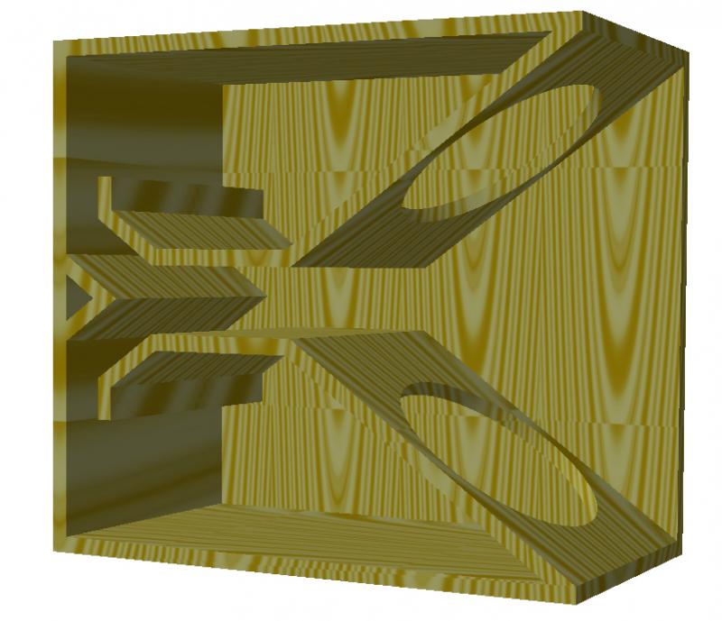

                          etwas verfeinert, ...
                          expofunktion.
                          Simuliert habe ich es noch nicht mit AJ-Horn
                          Ich bekomme aber leider nicht ganz so viel Volumen zusammen wie ich gerne hätte.
                          ich wollte minimum 45 Liter pro Seite haben, denn einfach simuliert benötige ich dieses Innenvolumen um auf 40 Hz zu kommen, leicht aktiv angehoben, alles was kleiner ist, muss man sehr viel mehr entzerren, ab 30 Liter sind es 15 dB bei 40Hz, ... Schlussfolgerung, unter 45 Liter gehts mit diesem Beyma-Treiber NICHT.

                            mit der Konstruktion hab ich auch mal nicht sehr erfolgreich experimentiert.
                            Wichtig ist der Abstand Membranrückseite zur Vorderseite über den Kanal! Das gibt ne zT. böse Reso: fabi hat das an meinem Teil auch gemessen! Beim oben verlinkten Sub dürfte das der Buckel bei so 170Hz sein.
                            Also je kürzer der Kanal, desto höher liegt diese Reso-Frequenz!!!

                              timo, jetzt hast du noch einen "Knick" zwischen Schallwand und BR-Kanal. Mach den flacher durch ein weiteres Brettchen, ruhig bis fast zum Korbrand. Das ist in der Praxis kein Thema, alle Teile haben die gleiche Höhe. Wenn du den Winkel halbierst musst du das Sägeblatt noch nichteinmal zusätzlich schwenken.
                              So. mehr sag ich nichtmehr dazu.
