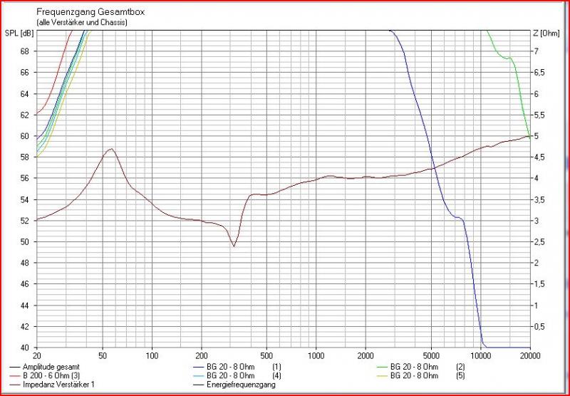

            der Tischler hat sich auch gemeldet und will 300 euro für das holz(mdf 19mm) incl zuschnitt
            zur beschreibung in der klang&ton
            da wird nichts von der schmalbandigen impedanzsenke unter 3 ohm erwähnt
            im gegenteil,sie schreiben der impedanzschrieb könnte auch ein 3,9 ohm widerstand sein
                      hier die simu der impedanz:
