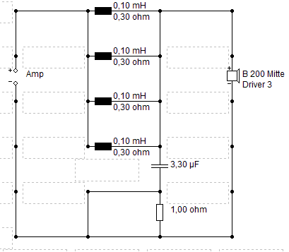

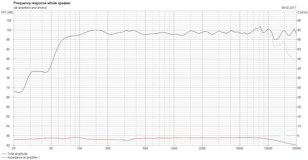

                          So, hier die Schaltung zur Anhebung des Hochtons bei der Pentaton BB. Klappt leider nur bei unbeschaltetem B 200 so gut. Nicht direkt auf Solos / Solitudes zu übertragen.
                          Der gezeigte Frequenzgang entsteht, wenn man keinen Widerstand verwendet. Mit einem 1 Ohm Widerstand ist die Wirkung dann ungefähr halb so groß, bei 2,2 Ohm merkt man schon fast keinen Unterschied mehr.
                          Kann man ja vielleicht mal ausprobieren, wenn man einen sehr gut gedämmten Raum hat (oder beginnende Altersschwerhörigkeit ).
                          Wie gesagt, für mich und einige andere, die es gehört haben, war es zu viel des Guten bzw. einfach nicht nötig, deshalb gaben wir der unbeschalteten Version den Vorzug.

                            #148
                            Ist der Impedanzabfall egal?
                            • VISATON
                              Administrator
                              • 29.09.2000
                              • 4537
                              #149
                              Bei 20 kHz ist so wenig Energie im Musiksignal, dass kein Verstärker damit ein Problem haben dürfte.
                              Admin
                                #150
                                Richtig, ein normaler Transistorverstärker kriegt das problemlos hin. Bei einer Röhre machts natürlich keinen Sinn, da durch die geringe Impedanz auch die Spannung am Ausgang sinkt, womit der Pegelgewinn wieder futsch ist. Mit ein Grund, warum wir das standardmäßig nicht so anbieten.
