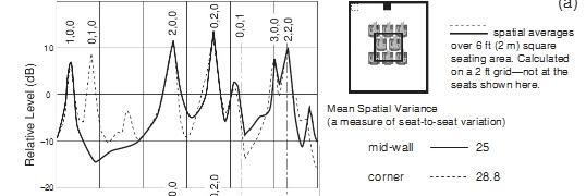

        Im Endeffekt entscheidet der Raum über den F-Gang, der macht alle Kalkulationen zunichte.
        So sehen meine Concorde (CB) ohne EQ am Hörplatz aus:
        Im Anhang F-Gang eines linearen Subwoofers am Hörplatz gemessen.
        http://www.scribd.com/doc/40410023/S...d-E-Toole-p569

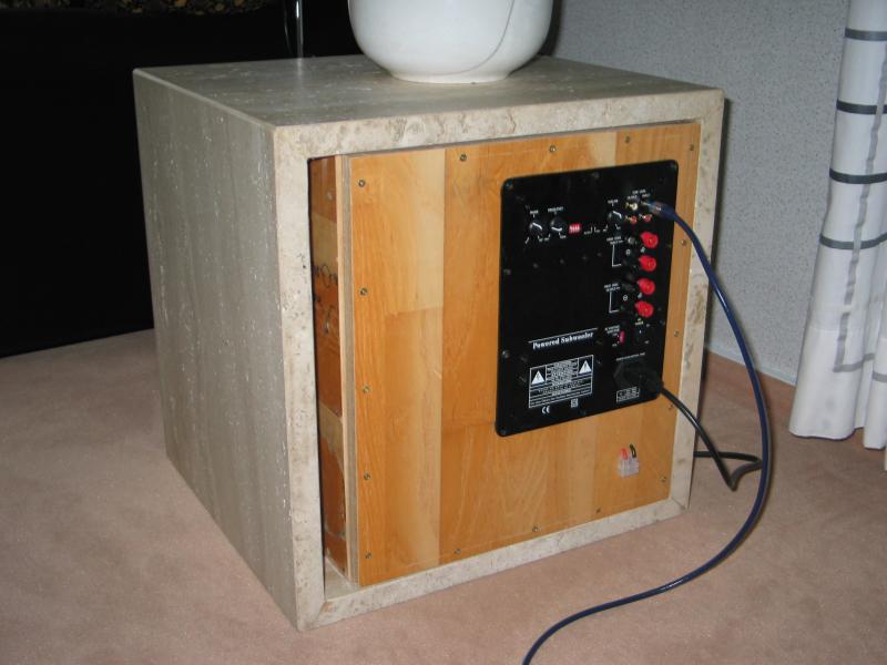

                Mach das nicht, wenn du 2 Sub hast, 1x Kabel innen zum Chassis, 1x rausführen zu Sub 2 durch kleines Loch/Löcher. S. Anhang, unten rechts eine Lüsterklemme, da hatte ich den 2. Sub mit TIW 360 dran. Ein DT 80! Das Obergeschoß im Haus vibrierte und klapperte. 80 Liter Steinwürfel. Auch da war CB besser als BR.

                  Was ich bei Dir sehe: Du schraubst die Rückwand des Gehäuses, richtig? Machst Du das, damit Du später diese Parallelschaltung realisieren konntest? Ist schrauben besser als leimen?
                    • 28659
                    #84

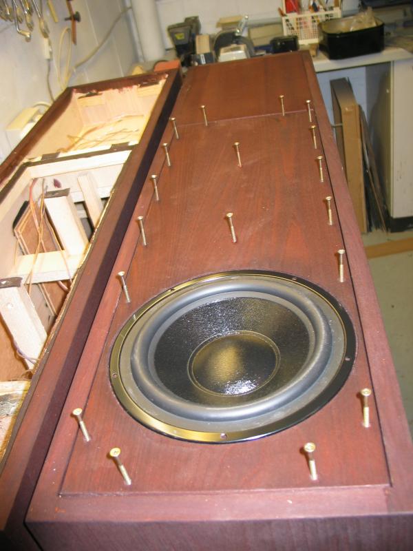

                    Die Kiste ist schon lange zerlegt. Ich hatte geschraubt, weil das in diesem Fall sinnvoll war wegen Ausbau und Umbau.
                    Leimen ist einfacher und stabiler, wobei ich nicht an Klangunterschiede hierdurch glaube. Auch "Katja" habe ich verschraubt auf Vierkantleisten. Das hat Vorteile, wenn man noch mal "ranmuss". "Sonja" ist verklebt, aber ich muste eben selbst nachschauen. Die Concorde ist verleimt. Die erste Bijou geschraubt, weil die Weiche so groß war.
                    Vermisst du nicht den TIW auf dem Steinsub-Foto? Alle anderen Seiten sind Stein....Ei, wo isser denn?
