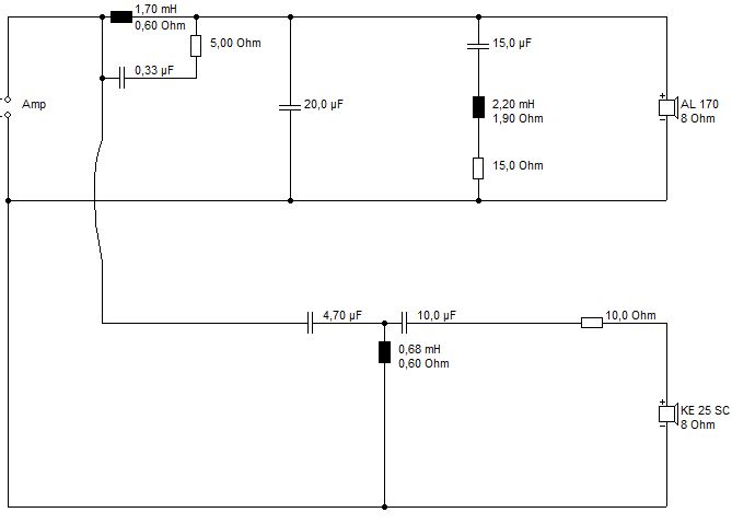

    Etwas heller abgestimmt, also Höhenbetonung gefällt mir persönlich auch. Werde mal alles durch arbeiten ...

      Falls du meine Weiche testen willst und Höhen zu wenig sind, einfach den Widerstand andern, von 10 auf 8 oder 6 bzw. die übliche Pegeländerung mit 2 R machen. Der Hochtöner hat noch Reserven, bis Blut aus den Ohren läuft.

        Könntest Du mir bitte Deine Weiche per PN schicken?
          Oder hier posten. Danke !

            Na klar:

              Hallo Jürgen,
              ich bekomme diese Dateien nicht geöffnet, obwohl ich Boxsim herunter geladen habe, auch mit Rechtsklick usw. nicht.
              Gruß! Lee

                • 28780
                Rechtsclick
                Ziel speichern unter
                Boxsim Projekte
                Wenn es nicht geht, nimmst du die Visatondatei aus der Datenbank und trägst meine Weiche ein.

                  Danke Jürgen, jetzt hab ich die Weiche.
                  Eine andere Frage noch: Die VIB 170 BP hat ja eine viel höhere Trennung der KE, erst bei 8THz. Das soll wohl sehr "breitbandig" klingen.
                  Wäre so eine Trennung auch bei der B170 als Satellit möglich?
                  Gruß! Lee

                      • 28780
                      Lee,
                      die BP habe ich schon gehört und fand sie nicht gut. Natürlich gibt es andere Meinungen, aber warum sollte man eine Metaller so weit hinauf quälen?
                      Schau die mal die Simu an.
                      Hier wurde das mal diskutiert:
                      http://www.visaton.de/vb/showthread.php?t=14963
                      Wenn du es wirklich wissen willst, baust du die B 170 und testest die verschiedenen Weichen, mit und ohne WG. Alles andere ist wie in der Kristallkugel lesen.
