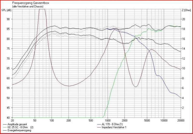

    Hier das Thema zum diskutieren zur neuen Bijou 170
    Im Anhang die Simulation, so dass ihr diese nicht erst noch erstellen müsst

    Die Bündelung sieht sehr gut aus,
    Warum bei 3000 getrennt? 2000 hätte ich bevorzugt.
    Ein Stück Akustiksteinwolle oder Basotecct auf die Rückwand wäre auch vorteilhaft zur Mittenabsorption. Könnte man dem Bausatz fertig zugeschnitten beilegen.
      zxl
      hatte ich auch versucht, jedoch hatte ich dann Probleme, den notwendigen Anstieg im Frequenzgang für die Wandmontage sauber hinzubekommen.
      Ich war zu erst selbst etwas verwundert, dass sogar bei 1000 Hz noch Wandbeeinflussung existiert. Hätte ich vorher nicht so erwartet...
        hier leicht zu erkennen.
        einstellung links-rechts, gestrichelt freistehend.

                            @Jama:
                            Waveguide kommt beim nächsten Bauvorschlag. Ist eigentlich auch schon soweit fertig, nur die Serienproduktion der Kunststoffteile hängt noch etwas hinterher . Wollte hier nix übers Knie brechen und dann alles zusammen vorstellen. Habt bitte noch einen Hauch Geduld...
                            Zum Thema Surround:
                            Im Grunde habe ich sie eigentlich genau dafür entwickelt. 5 Stück davon direkt an die Wand + Subwoofer. Deshalb auch kein Bassreflexgehäuse und der leichte Anstieg. Für einen Surroundeinsatz würde ich sagen, dass es kaum eine Rolle spielt, ob sie direkt an der Wand oder in 0,5 m Entfernung aufgebaut sind.
                            Als Frontlautsprecher klingen sie aber mit Entfernung zur Wand etwas dünn. Hier muss dann anders abgestimmt werden.
