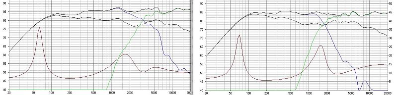

        *UPDATE* So langsam habe ich alle (elektr.) Bauteile beisammen. Holz wird noch im Baumarkt besorgt, bzw. für die Schallwände im Inet bestellt.
        Vorhaben: Die Schallwände in Birke od. Buche Multiplex (ölen; sollte ich hier für die Bijou 170 18 oder 21 mm wählebn?) und die restliche Box aus 19mm MDF Platten (wahrscheinlich weisser Strukturlack - wie hier schonmal vorgeschlagen; oder schwarz).
        Für den Subwoofer T20.39 das selbe, nur da auf jeden Fall 21 mm MPX (oder noch stärker?).
        Welches ist eigentlich für den VISATON Bauvorschlag die richtige Boxsim Datei? Es kursieren hier im Forum ja diverse Versionen und Überarbeitungen...
        Habt ihr die schonmal in Boxsim 1.20 geschaut, was sich verändert hat am Frequenzganz?
        Gibt es für den Sub auch eine Boxsim datei und macht es Sinn, vielleicht sogar beide zu kombinieren (mit 2 Verstärkern)?

          18 mm reicht für die Bijou, 21 mm für den Sub. Der sollte Verstrebungen bekommen. Nimm die offizielle Visaton-Weiche, dazu gibt es auch die Messung, ist immer besser als eine Simu.

              Die meisten Problem sind im Bass zu erwarten, dafür gibt es ja das Antimode. Wenn der Klang der Bijous nicht passt, kann man das mit dem Vorwiderstand des HT-Zweiges regeln. Wenn sie trotzdem zu dünn klingen, ran an die Wand oder meine Weiche nehmen.
              Messen ist schon sinnvoll, aber die Interpretation der Messung ist nicht so einfach.

                                So ist es. Da die Box aber für wandnah passen sollte, hat Visaton die Trennung höher gelegt.
                                Meine Version trennt bei 1700, damit der Al 170 nicht in die Membranresonanz betrieben wird.
                                Wenn du es mit WG testen willst, schau mal hier (Randnotiz, Andi mag es hell abgestimmt ) :

                                nachdem nun einige Zeit vergangen ist, möchte ich noch nachtragen was mir so alles aufgefallen ist an den Kleinen ohne erste Euphorie mit einzubinden.
                                Man liest oft von "zischelnder" Sprachwiedergabe, betonten S-Lauten, bei denen hier ist das so gut nicht existent, ich vermute das es einfach daran liegt das der F-Gang unter Wickel nicht bei ca.3kHz, wie üblicherweise bei den Abmessungen, hängenbleibt und vom Raum wieder reflektiert wird und sich auf den Achsfrequenzgang addiert.
                                Die Detailwiedergabe ist sehr gut, um nicht zu sagen überragend, gut, obs nun an der Box oder den Chassis liegt sei dahingestellt.
                                Die Wiedergabe ist, auch ohne direkten Vergleich, eine ganze Ecke knackiger, lebendiger.
                                Die erreichbare Lautstärke bis zu 70Hz untere Grenzfrequenz ist gigantisch, ein Sub aber Pflicht.
                                Der Weg ist der Richtige, ich frage mich nun ernsthaft ob es Sinn machen würde auf eine Atlantis WG aufzurüsten, 2 AL170 pro Box würden mir Bassmäßig völlig ausreichen, der AL130(M) würde besser zum WG passen, rein von der Theorie würde dieser Lautsprecher noch mehr Sinn machen, muss jetzt echt mal überlegen. Irgendwie sagt mir im Hinterkopf jemand: ATlantis WG, recht viel besser geht einfach net.
