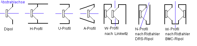

          was ist denn ein N-Profil Ripol?
            Auf Lautsprechershop.de wird es beschrieben:
            http://www.lautsprechershop.de/hifi/..._sonder_en.htm
            Hier gleich die Grafik:
            Christian Puls
              Zitat von WolfgangR Beitrag anzeigen
              Ich missbrauche einfach mal diesen Thread.
              Für meine Zwecke wäre ein N Profil Ripol mit seiner Charakteristik vorteilhafter.
              Ist es beabsichtigt o.g. Ausführung ebenfalls anzubieten?
              Wolfgang
              Sorry, aber eine Orgue "N" ist nicht geplant. Ein N Dipol hat keine Vorteile gegenüber dem W außer der geringeren Breite, wohl aber einige Nachteile. Die zwei Orgues decken einen großen Bereich ab, und sind noch recht schlank.
