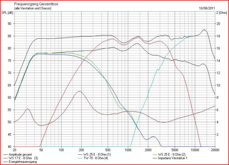

                            da war mal ein animiertes thema über die nobbi...
                            http://www.lautsprechershop.de/hifi/nobbi.htm
                            xz und phil schprachen von w25e , zur zeit nobbi hatte ich versucht mit boxsim was man mit einem 45cm breites brett herausholen kann.
                            hier das ergebnis :
                            2 w25e und ein b200, sollte dann auch gehen...
