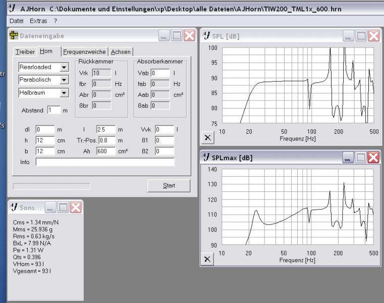

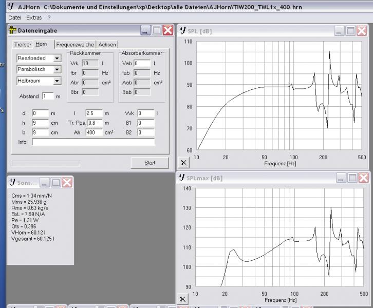

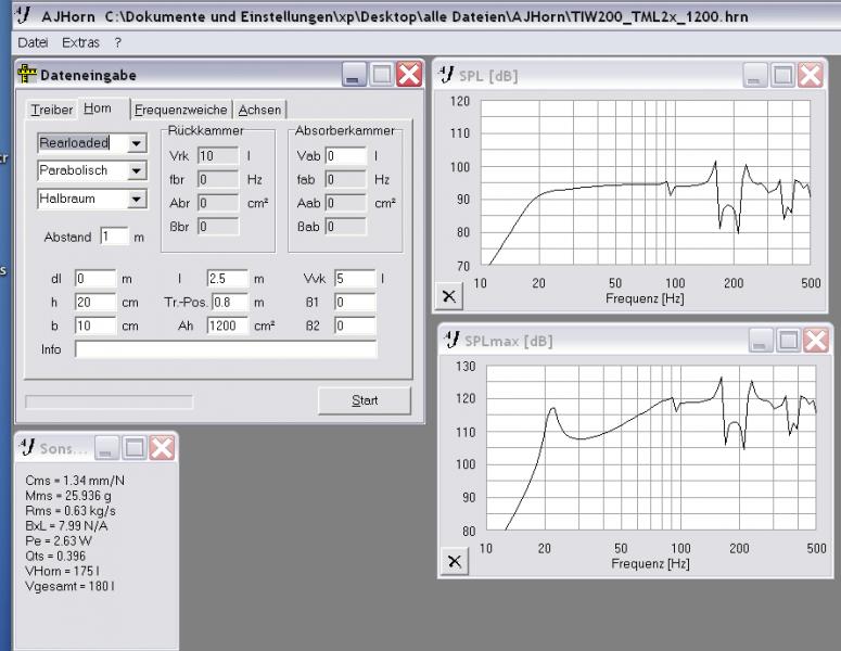

    Wie versprochen, hier sind die Simulationen mit dem TIW. Bild 1 und 2 sind mit einem TIW simuliert, Bild 3 mit deren 2 Stück. Man sieht sehr schön, dass der Kammfiltereffekt bei 95Hz (Bild 3) nicht mehr vorhanden ist. Eine nur etwas veränderte Treiber Position (0,8m) verschlechtert das wieder.
    Diese Sim sieht aber bei weiten nicht so schön aus wie die mit dem FW250. Liegt das an der älteren AJHorn Version?

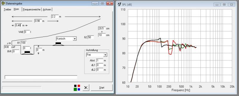

          Die TML hätte folgende Eckdaten 2x Tiw 200xs
          eff. Länge der Line ~. 220 cm
          Anfangsquerschnitt der Line ~ 830 cm²
          Endquerschnitt der Line ~ 205 cm²
          Innenbreite ~ 25cm
          Position der Chassis (Mittelpuckt der Membranfläche) ca. 73 cm vom Anfang der Line entfernt, die Line kann gefaltet werden.
          Das sind die Infos die ich bekommen habe. Deshalb auch meine Frage wegen der Treiberposition. Mir wurde auch empfohlen ein Helmoltz-Resonator einzubauen, wegen der Reso bei 150Hz.

                Die TML ist 2,4m lang, hat oben einen Querschnitt von Ah(siehe Bild3)=1200qcm und unten h x b=200qcm. Die Treiber werden, von oben gerechnet, bei 80cm eingebaut.
                Wenn das Gehäuse also innen nur 20cm breit ist, ist die Tiefe 60cm! Oder 30 zu 40cm etc.
                Meistens wird die TML einmal gefaltet, also die Höhe ist dann 1,2m plus Kanalbreite.
                Nun ja. man kann den Treiber auch rechts oder links einbauen, oder auf beiden Seiten. Dann bestimmt die Einbautiefe (x2) die Breite der Vorderfront.
                Nur eine TML: Die TML wird zum Mono Subwoofer, die Fostexs zu Satelliten-LS. Die TML wird dann dort plaziert, wo der Raum es akustisch erlaubt, unabhängig von den Fostexs. das hat große Vorteile. Das aktive Verstärkermodul, übernimmt die Monomischung und begrenzt den Frequenzgang nach oben (80Hz).

                  @Peng-Jing: ich hab dein Gehäuse mal mit AjHorn simuliert.
                  rot: beide TT bei 73cm positioniert,
                  schwarz: den ersten TT am Anfang der Line (12cm), den zweiten bei 73cm positioniert,
                  grün: den ersten bei 48cm, den zweiten bei 98cm (73+-25) positioniert,
                  jeweils mit etwas Bedämpfung in der Line.

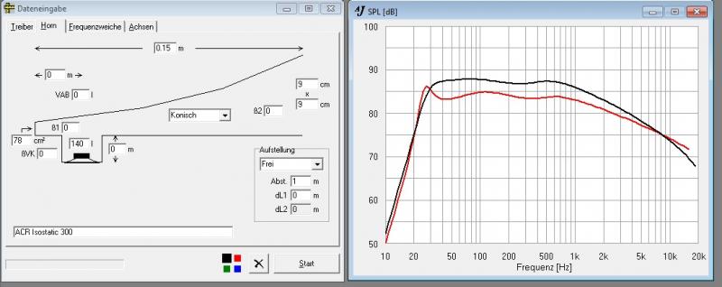

                        Zitat von Pen-Jing Beitrag anzeigen
                        "Nur" BR liegt nicht im Sinne meiner vorstellung, dann nur wenn ich auf die Iso 300 aufrüßten würde. Das wäre dann ein 30er Chassis (FW305) mit ausreichend Tiefgang (ein Bekannter hat die).
                        so, ich hab unten mal den FW305 / Iso 300 simuliert (schwarz) gegen FW250 / Iso 250 (rot). Abgesehen von mehr Wirkungsgrad: der geht auch nicht tiefer.
                        Haben die 300er mal in deinem Zimmer gelaufen bzw. deine 250 bei deinem Bekannten? Ich hab immer mehr den Eindruck der Raum ist schuld.
                        Alternative 1: Box so lassen und andere Aufstellung testen.
