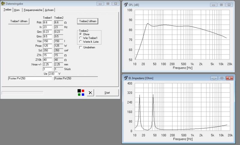

                              ich habe mal einen alten Fostex Katalog hervorgeholt und mit den dort angegebenen Parametern für den FW250 das Isostatic Gehäuse mit AjHorn simuliert: wenn du da mit TL noch tiefer willst wird das aber eine große Kiste!

                                Ich hatte auch erst die Idee eine TML mit den vorhandenen Chassis zu bauen. Die sind aber wohl nicht sehr gut geeignet bzw es würde gehen, aber es gibt bessere Chassis. "Nur" BR liegt nicht im Sinne meiner vorstellung, dann nur wenn ich auf die Iso 300 aufrüßten würde. Das wäre dann ein 30er Chassis (FW305) mit ausreichend Tiefgang (ein Bekannter hat die).
                                Die eventl. Lösung mit den DT 80 hört sich schonmal ganz gut an. Das werde ich wohl in Angriff nehmen, ist die bisher beste Lösung. Jetzt muss ich nur noch die TML gefalltet kriegen und bei Akabak durchblicken . Mir wurde was Simuliert und ich habe auch brauchbare Zahlen um das Gehäuse zu konstruieren. Aber der rest liegt bei mir, Dämpfung (Akabak,welche stellen), Helmholtresonator für 150Hz, sollte man die Ecken anschrägen (45°). Das Internet schmeißt da nicht viel raus. Wie ich falten muss weiß ich jetzt. Fehlt noch der Rest.
