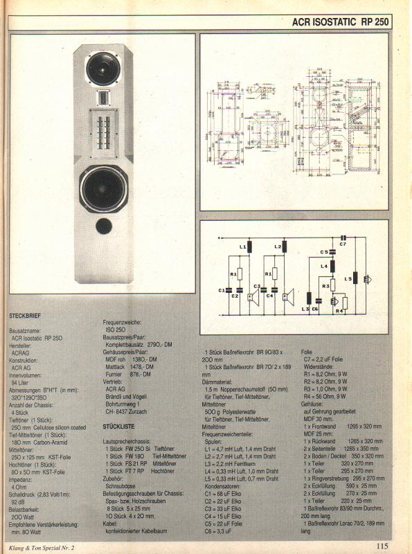

                      Meine Idee: (von oben) Tiefmitteltöner (welcher?), Hochtöner (FT7RP), Mitteltöner (FT21RP), 2xTIW200xs.
                      Die Isos sind bei 200/700/5000Hz getrennt, ich dachte das ich im Bass bereich einfach bis 200Hz gehe und dann passt das schon . Spaß bei seite, dachte wirklich das es etwas einfacher wäre.

                            Wenn ich es recht verstehe, hast du einen fertigen, erprobten Bausatz mit den Fostexs. Es wäre nun nicht allzu schwer die TMLs daran anzupassen, z.B. mit einer 12dB oder 18dB Weiche. Aber ein großes Problem ist der Wirkungsgrad der beiden Systeme. Bei der TML kannst du die Empfindlichkeit nicht verringern. Er wird bei 2 TIW/TML relativ hoch sein und in dem Punkt kannst du nicht einfach die Daten der Hersteller bzw. der Simulation nehmen (messen der aufgebauten Systeme!).
                            Wie schon Choamanic sagte, brauchst du viele Bauteilewerte zum Probieren und gute, passive Bauteile sind bei 200Hz sehr teuer. Mit anderen Worten, eine aktive Lösung ist vorzuziehen und u.U. sogar zwingend notwendig.

                              Das es wohl auf ein aktives System hinaus laufen wird denke ich auch. Ein Plan meiner Iso*s sind angehangen. Die Iso's gab es bis Anfang der 90er als Bausatz und Fertigbox zu kaufen. Sind komplett vom Hersteller ACR so entwickelt worden. Im Direkt betrieb mit meinem Amp (Pioneer A-858) klingen die gut, aber unten rum fehlt da noch das i - tüpfelchen . Ich kann natürlich auch auf Loudness schalten, aber da ist der Klang auf jedenfall anders durch die anhebung. Deshalb dachte ich das ich die TML auch bei 200Hz trenne, wie es hier der fall ist und dann könnte das vielleicht passen. Wichtig wäre mir nur das die Tiw's untereinander sind, damit die Box nicht wer weiß wie breit wird (Platztechnisch).
                              Und ein dickes Dankeschön für die mühen und den aufwand. Toll das es solche Foren gibt.
