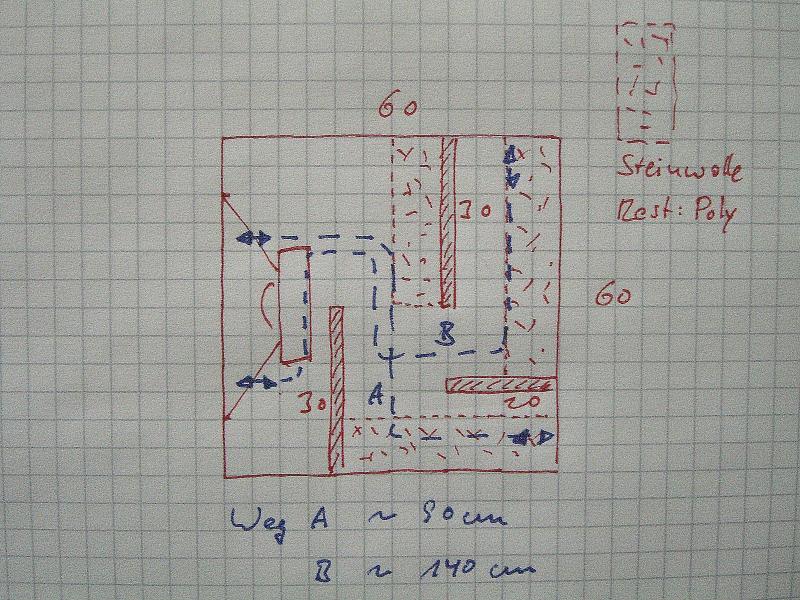

      Anbei eine Skizze, wie ich mir die Kombination aus Wandversteifung und Schalldämpfung vorstelle. Der Trick besteht darin, die internen Weglängen aufzuteilen. Damit verbreitert - und schwächt sich eintsprechend der Resonanzfall schon aus geometrischen Gründen. Die nur auf die Seiten aufgebrachten starken Dämpfer lassen die Wellen in sich hineinlaufen, statt zu reflektieren. Der Rest wird mit Poly aufgefüllt, um Staub vom Treiber fernzuhalten.

        Danke für die Skizze, vielleicht eine ganz gute Idee, so zu verstreben statt kreuzweise

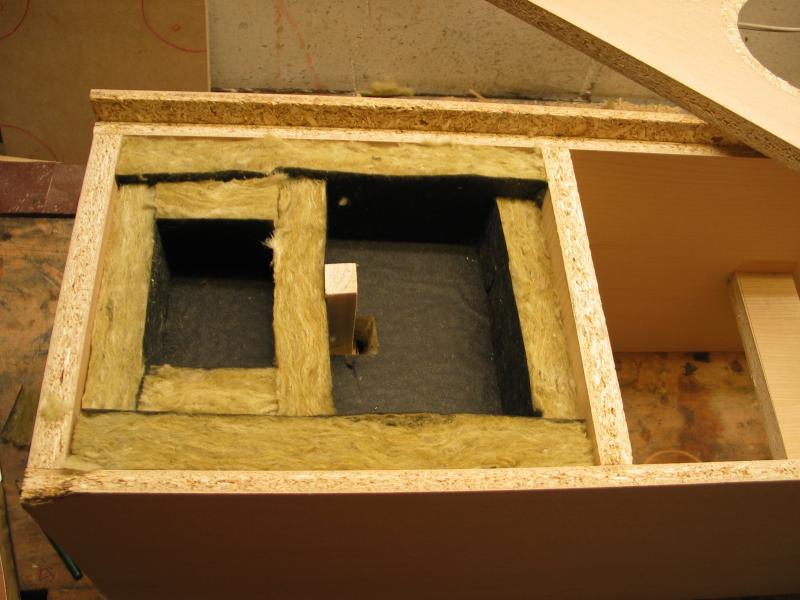

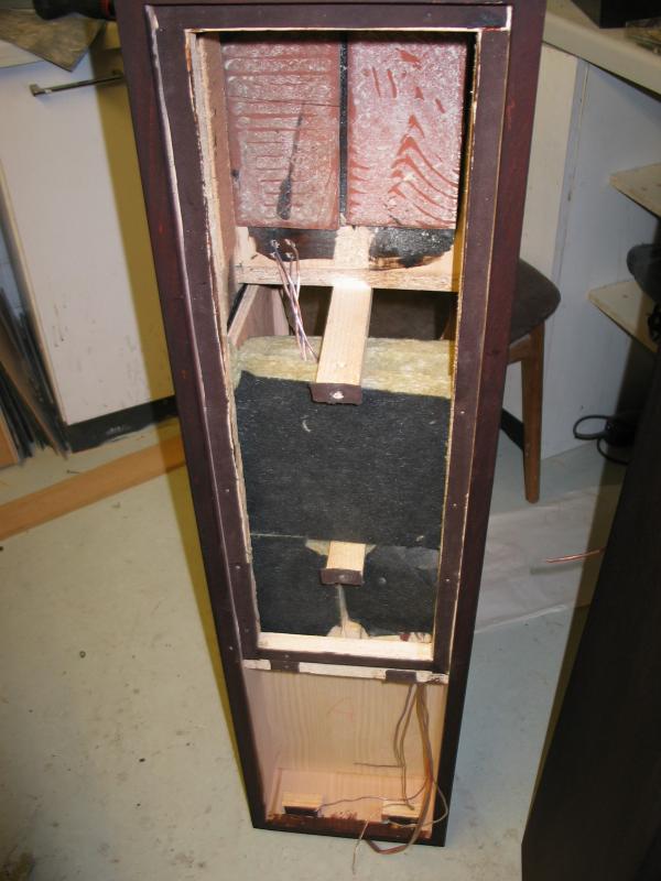

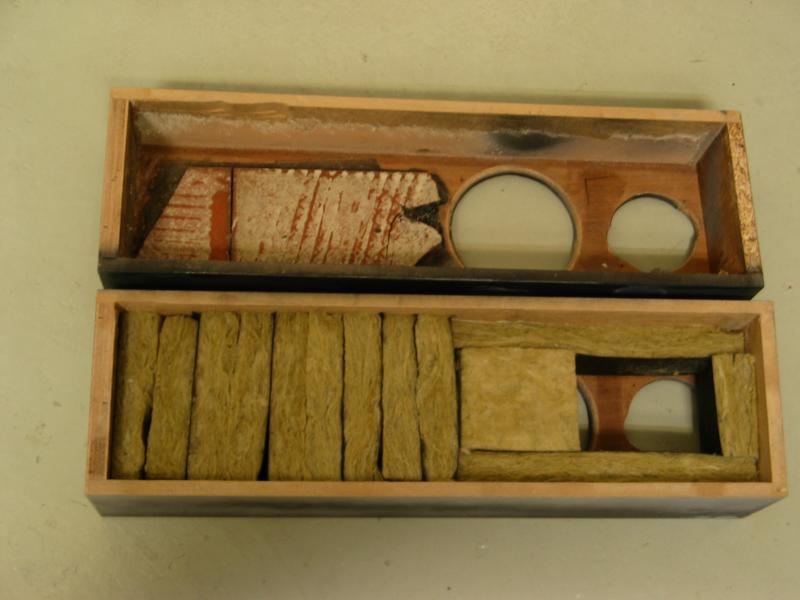

                        Selber machen
                        Bild 1 zeigt die Steinwolle (Heralan 100 g/L), zusätzlich Sonofil im Rest, Mittelton Steinwolle. Messung des Zerfallsspektrums:
                        Nur mit Sonofil (Visaton-Anleitung):
