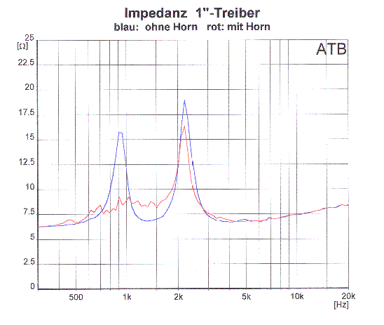

    Mir fallen so aus dem Stehgreif nur 2 Möglichkeiten ein:
    1. Die Treibermembran ist hublimitiert und komprimiert.
    2. Möglicherweise liegt innerhalb des Treibers bis zum Ausgang des 1"-Flansches eine Luftmasse, die nicht mehr komprimiert, sondern nur noch verschoben wird, also mit fallender Frequenz "hängt" immer mehr Blindmasse auf der Membran (unter der Grenzfrequenz des Horns sowieso).
    Aus dem Amplitudenverlauf des Treibers im Hallraum ohne Horn würde ich mal schätzen, dass fc um die 1000 Hz liegt und Qtc so um 0,35.

          wäre es denkbar, von der Treiber-Horn Kombination, die für die Messungen verwendet wurde, die TSP und Messung Impedanzfrequenzgang etc. ebenfalls zu veröffentlichen ?
          Das könnte sehr zur Bewertung der Messungen beitrage....

              es ist denkbar, den Impedanzfrequenzgang zu veröffentlichen. Aber die T/S-Parameter? Bei einem Treibersystem ist schon die Druckkammer installiert, was zu dem bemerkenswerten Impedanzverkauf ohne Horn führt. Mit Horn wird der untere Peak sehr stark bedämpft. Ich weiß nicht, wie man hier nach der Definition der T/S-Paramter dieselben messen kann.

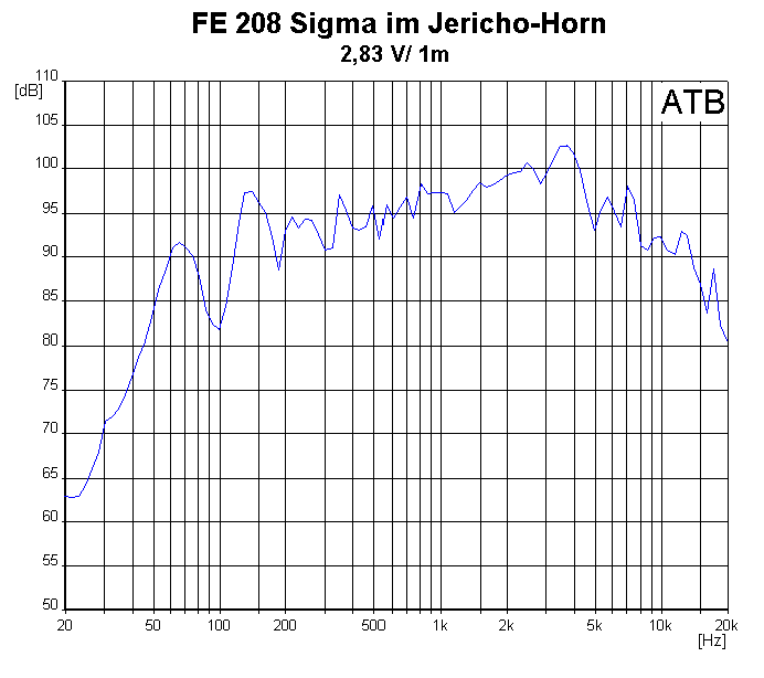

                  Endlich konnte ich einen Fostex FE 208E Sigma leihweise auftreiben. Hierbei handelt es sich um einen richtigen "Männer-Breitbänder": Wahnsinns-Magnet (160 mm Durchmesser), überall Wülste und Versteifungen. Was aussieht wie ein Phase-Plug ist eine Staubschutzkalotte in Phase-Plug-Form. Die Membran, die Sicke und sogar die Zentrierung habe spezielle Prägungen. Mit anderen Worten, das Ding macht richtig Eindruck! Ein Foto kann man sich auf der Fostex-Homepage ansehen (pdf-datei):
                  FE 208E Sigma

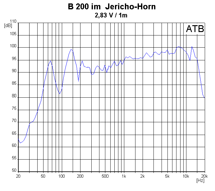

                  Vor lauter Schwärmerei sollten wir aber nicht vergessen, dass vor allem wichtig ist, was letztendlich bei der Geschichte rauskommt. Dazu also die Messungen im Vergleich zu dem eher "schmächtigen" B 200.
                  1. Frequenzgänge vom FE 208e Sigma und B 200 in der geschlossenen Messbox
                  2. Frequenzgänge in dem Jericho-Horn
                  Infos über dieses Horn findet man am Anfang dieses Threads.
                  Der FE 208 hat mehr Wirkungsgrad, vor allem, wenn man die Impedanz berücksichtigt (FE 208 - 8 Ohm; B 200 - 6 Ohm). Ich will grundsätzlich hier im Forum nichts Negatives über Produkte von Mitbewerbern sagen. Deswegen überlasse ich die euch die Bewertung. Ich kann nur einen Hinweis geben: Man achte auf die Ausgeglichenheit der Kurve (Verhältnis Mittel- zu Hochtonbereich).
                  Die ursprüngliche Fragestellung war allerdings, ob in einem Horn unbedingt Treiber mit sehr niedrigem Q-Faktor eingebaut werden müssen. Ich habe für die Messungen das Jericho-Horn ausgesucht, weil es typisch für die Basshörner mit noch erträglicher Größe ist. Dass diese Hörner alles andere als ideal sind, sieht man sofort an den Frequenzgängen. Wegen der zu geringe Länge gibt es heftige Resonanzen, die im Hörraum nicht ganz so schlimm klingen, wie die Messung erscheinen lässt.
                  Hat nun der niedrige Q-Faktor des FE 208 die Resonanzen besser im Griff als die hohe Güte des B 200?
                  Es fällt sofort auf, dass in erster Linie das Horn den Frequenzgang im Bass bestimmt und nicht der Treiber. Das wurde schon mit der Simulation AJ-Horn prophezeit (siehe Anfang des Threads). Auf den zweiten Blick sieht man, dass die Resonanzen beim FE 208 tatsächlich etwas weniger spitz ausgeprägt sind. Dafür hat der B 200 bei 65 Hz deutlich mehr Pegel, was ja für ein Basshorn auch nicht gerade schlecht ist. Wenn man sich im Bassbereich eine Mittelungskurve vorstellt, würde die bei beiden Chassis bei 100 Hz einen Pegel von 90 dB anzeigen. Der FE 208 hat dann im Mitteltonbereich wegen des stärkeren Antriebs einen höheren Pegel als der B 200. Dass der Frequenzgang beim 208 zu den Höhen hin dann abfällt, hat nichts mit dem Q-Faktor zu tun sondern liegt an der Membran und an der Schwingspule.
