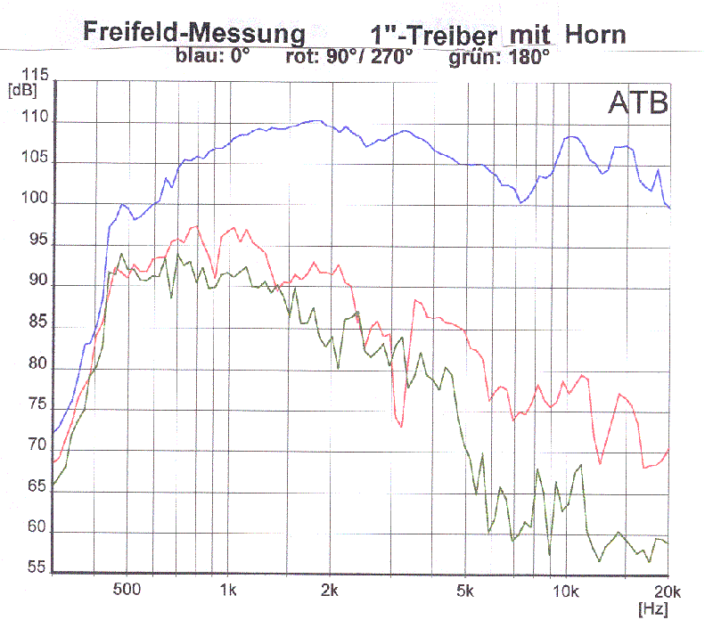

                                #90
                                Oh Mann, ihr habt ja inzwischen wieder so viel geschrieben, dass ich da kaum hinterher lesen kann.
                                Hier also die Messungen: Ich habe einen 1"-Treiber ohne und mit Horn in Messraum und im "Hallraum " gemessen. Wir haben keinen perfekten Hallraum, sondern benutzen für diese (seltenen) Messungen ein sehr breites und hohes Treppenhaus. Die Diffusität ist für diesen Versuch ausreichend gut. Das merkt man daran, dass nur im Hochtonbreich eine geringe Abhängigkeit von der Abstrahlrichtung des Horns zu erkennen ist. Das heißt, egal wie das Horn gedreht wird, es kommt immer die gleiche Kurve raus (habe ich vorher überprüft). Das Horn ist ein CD-Horn mit den Maßen: Länge 30 cm, Mundfläche 22 x 24 cm.
                                Die Kurven sprechen für sich: Aus den Freifeldmessungen erkennt man, dass sogar dann, wenn das Horn von dem Mikrofon abgewandt strahlt (180°), der Pegel im unteren Frequenzbereich zunimmt. In der Hallraum-Messung wird dann ganz deutlich, wie stark im unteren Bereich der physikalische Wirkungsgrad zunimmt. Allerdings hört dieser Effekt schon sehr früh auf (etwas über 2000 Hz).
                                Admin
