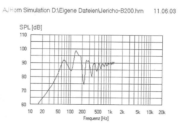

                              Jetzt soll untersucht werden, wie genau das Simulationsprogramm AJ Horn mit unseren Messungen im Messraum übereinstimmt.
                              AJ Horn-Simulation des Horns mit B200

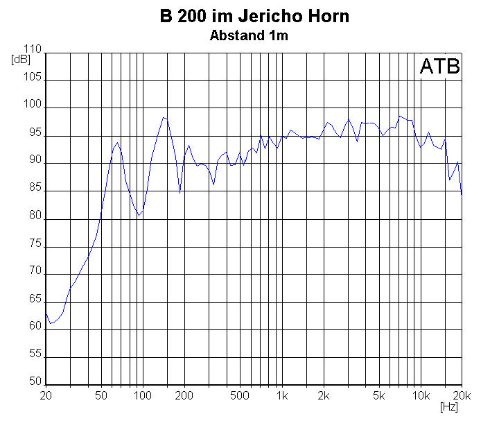

                              Messung des Horns mit B 200 (Qts = 0,71). Die Ähnlichkeit der Kurven fällt sofort auf. Auch die Pegel stimmen einigermaßen gut überein. Bei höheren Frequenzen simuliert das Programm nicht mehr.

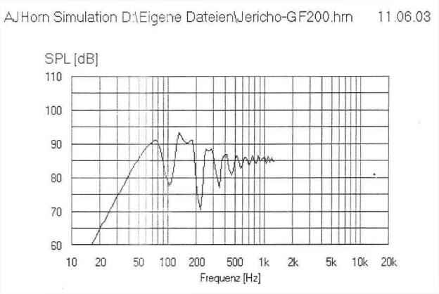

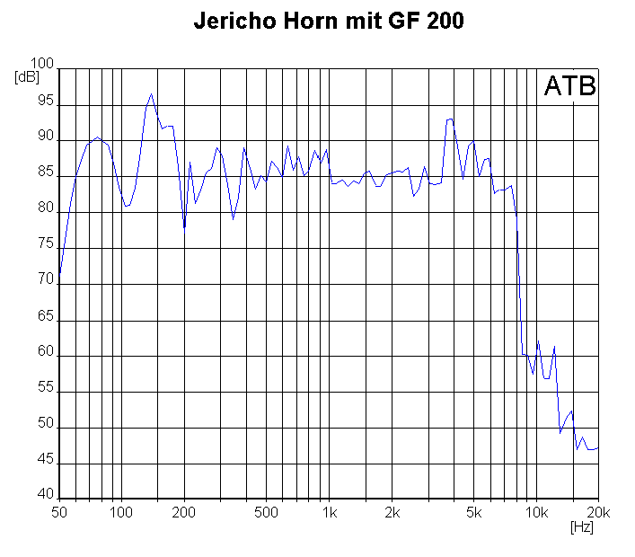

                              Ist die Übereinstimmung ein Zufall oder geht es auch mit einem völlig anderen Treiber wie dem GF 200 (Qts = 0,32)?
                              Leider sind auf den Achsen andere Wertebereiche eingestellt. Das erschwert etwas den Vergleich. Wieder gibt es deutliche Ähnlichkeiten. Die Resonanzen liegen an den selben Stellen und die Pegel stimmen auch recht gut. Interessant ist, dass obwohl der Qts-Faktor deutlich niedriger ist, die Pegel im Tieftonbereich fast gleich sind. Nur im MT-Bereich ist der GF 200 deutlich leiser – genau wie in der geschlossenen Box auch (kein Wunder, da dieses Horn nur im Tieftonbereich arbeitet).

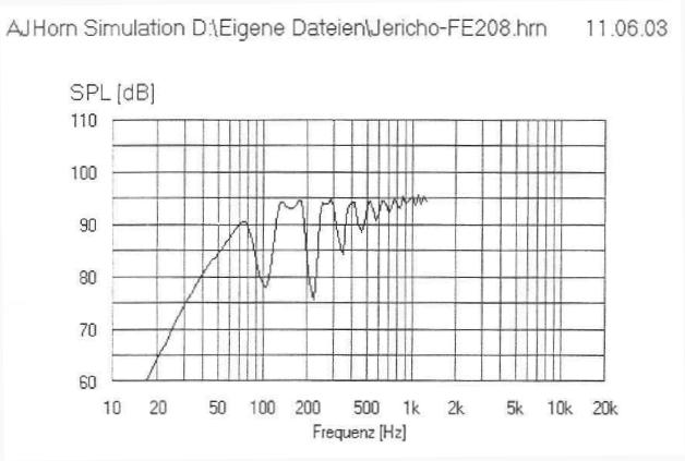

                              Da das Programm recht zuverlässig arbeitet, wagen wir die Simulation mit dem FE 208 (Qts = 0,16):
                              Der Pegel im Tieftonbereich ist eher geringer als höher.
                              Mein Fazit: Im Arbeitsbereich des Horns hängt der Pegel nicht direkt vom Qts-Faktor ab! Bei den Pegeln erkennt man deutlich die Unterschiede der Chassis, die auch im direkt strahlenden Gehäusen vorhanden sind. Im Bass sind alle drei ungefähr gleich, im MT- und HT-Bereich der B 200 um 5 dB höher als der GF 200 und der FE 208 wiederum 5 dB höher als der B 200. Für eine Bassverstärkung durch dieses Horn braucht man also kein Chassis mit starkem Antrieb.
