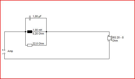

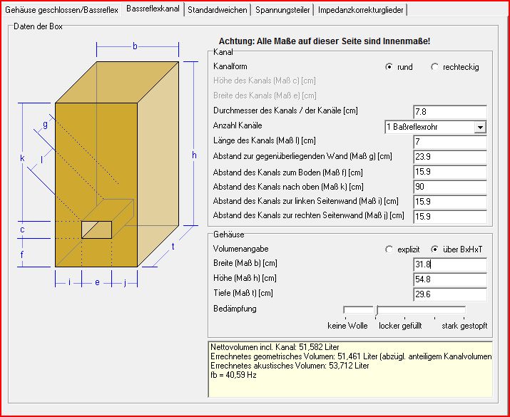

        jersey baue dann diese:
        http://www.visaton.de/vb/showpost.ph...60&postcount=5
        kürze dein rohr auf 70mm.

          Okee,
          also habe mir jetzt nochmal alle Weichenteile angeguckt und durchgerechnet. Da komme ich dann auf 34,45€. Das ist mir eigentlich ein bisschen viel, vor allem, weil da noch der HT zukommt, der auch mit 11,80€ zu Buche schlägt.
          Ein Teil habe ich übrigens nicht gefunden, die 1,0 mH Glockenkernspule. Denke man deswegen stehen da auch die Fragezeichen hinter!?
          Der Box von dir, jama, wäre da ja sehr viel günstiger.
          Meint ihr, dass ich damit auch zurecht käme? Wie wäre der F-Gang außerhalb der Achse?
          Da die Maße ja ziemlich ähnlich sind zum CT230... könnte ich da wohl bei Bedarf später noch einen zusätzlichen Hochtöner unterbringen?

                        also ich finde, ihr macht das jetzt alles zu kompliziert. natürlich würde man mit mehr geld auch besseren klang bekommen. aber der bg20 ist doch schon vorhanden, die weichenbauteile (siehe post von admin) kosten deutlich unter zehn euro, also bauen und hören. das risiko ist doch denkbar gering. brauchbar ist die box bestimmt, und wenn sie dir wirklich nicht gefällt, kannst du sie immer noch umbauen (hochtöner dazu, weiche verändern ...). im aller-aller-schlimmsten fall hast du die paar euro für die weiche versenkt.

                              Welches Gehäuse soll ich denn jetzt bauen? Das für den CT230, damit ich es hinterher immer noch ändern kann?
                              Und kann ich mein BRR auch verwenden?
                                die CT230 und mein Gehäuse sind quasi identisch.
                                baue die ct230 und fürs rohr hast du die antwort hier:
                                http://www.visaton.de/vb/showpost.ph...3&postcount=33
