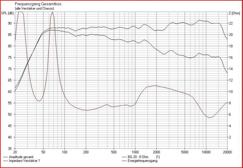

    fehler beim volum der alaCT230 fein
    mir ist ein kleiner fehler beim volum angabe entkommen:
    79 ltr statt 50...
    der f-gang sieht eher so aus:
    (br 45hz)
    und... noch n variante:
    http://www.visaton.de/vb/showpost.ph...5&postcount=14

                    Ja,
                    der BG20 hat einen linearen Hub von +- 2mm; mechanisch erreicht er aber +- 4mm.
                    Aber das ist dann erst recht nicht viel.
                    Andere Hifi-Tieftöner dieser Klasse erreichen ca. +- 10mm.
                    Wie laut wird man mit dem BG20 hören können? Maximal 100 dB?
                    jersey devil,
                    hast du den BG20 schon mal gehört? Reicht Dir die Lautstärke?
                    Du meintest, dass das für einen mobilen Diskoeinsatz sein soll. Finden die Partys nur drinnen statt, dann wird es vielleicht gerade noch so gehen.
                    PS: Ich habe eben gerade nochmal eine Simulation angesehen. Linear schafft der BG20 in Baßreflex ab 50 Hz immer über 100 dB; bei maximaler Auslenkung wären es sogar 3 dB mehr.
                    Das geht für kleine Partys drinnen.
