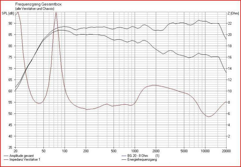

        leider ohne weichenteile kommst du nicht davon...
        hier ein versuch:
          oder besser, die kiste der ct230 ohne tweeter und minimalist weiche...
          br 50hz.

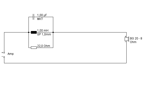

            Mit dem BG 20 als Breitbänder kann man eine sehr gute Box bauen. Allerdings nicht ohne Weichenbauteile, wie jama schon sehr richtig schrieb. Dann geht zwar im Mittel-Hochtonbereich Wirkungsgrad verloren. Ohne das würde die Box aber fürchterlich hell und aggressiv klingen. Ich habe jamas Vorschlag der Kompensation hier angefügt.

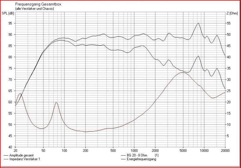

              und für die perfektionnisten... :

                Alternativ kannst du dir auch diese Kiste bauen, nur mit dem Transport wirds dann etwas schwieriger:
                http://www.visaton.de/vb/showpost.ph...&postcount=124
                Die ist im ganzen etwas lauter und im Bass belastbarer.
                Eine Kompensation ist aber immer noch von Vorteil, nur die Werte würden sich ändern auf:
                0,68 mH

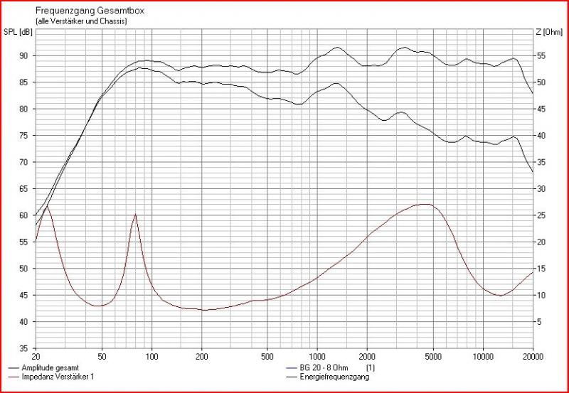

                • ChPuls
                  • 17.01.2002
                  • 737
                  Jama,
                  mein Vorschlag ist aber besser:
                  http://www.visaton.de/vb/showthread.php?t=20789
                  Christian Puls

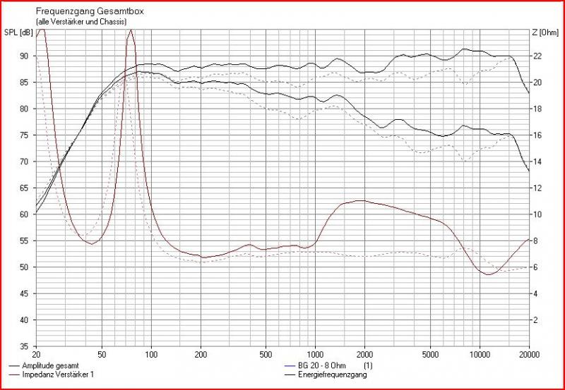

                    gestrichelt deine version in 50l...
                    ab 1000hz fällt der f-gang ausser axe hab!
                    @niwo, hättest du den f-gang deiner mohai?
                    • ChPuls
                      • 17.01.2002
                      • 737
                      Bei deinem Vorschlag ist eine breitere Hochtonbetonung vorhanden.
                      Das ist bei PA sogar sehr gut ! Die Höhen müssen im Freien etwas betont werden.
                      Und die Höhenbetonung gleicht zusätzlich noch etwas das starke Bündelungsverhalten aus.
                        deswegen hab ich ihn gelassen...
