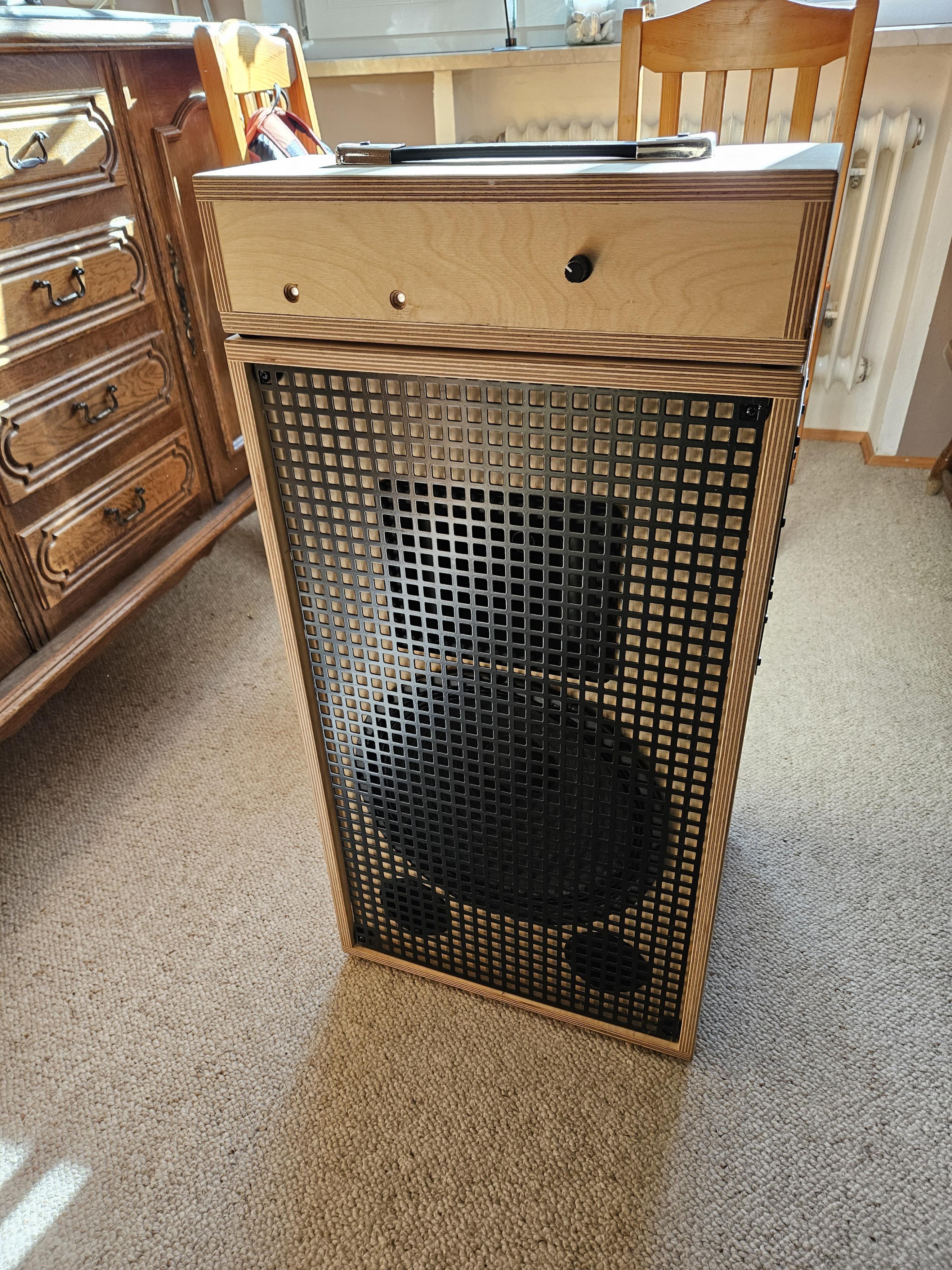

          Und nochmal ein Foto
          In dem kleinen Kästchen oben ist normalerweise ein Arylic Up2Stream Mono Amp verbaut.

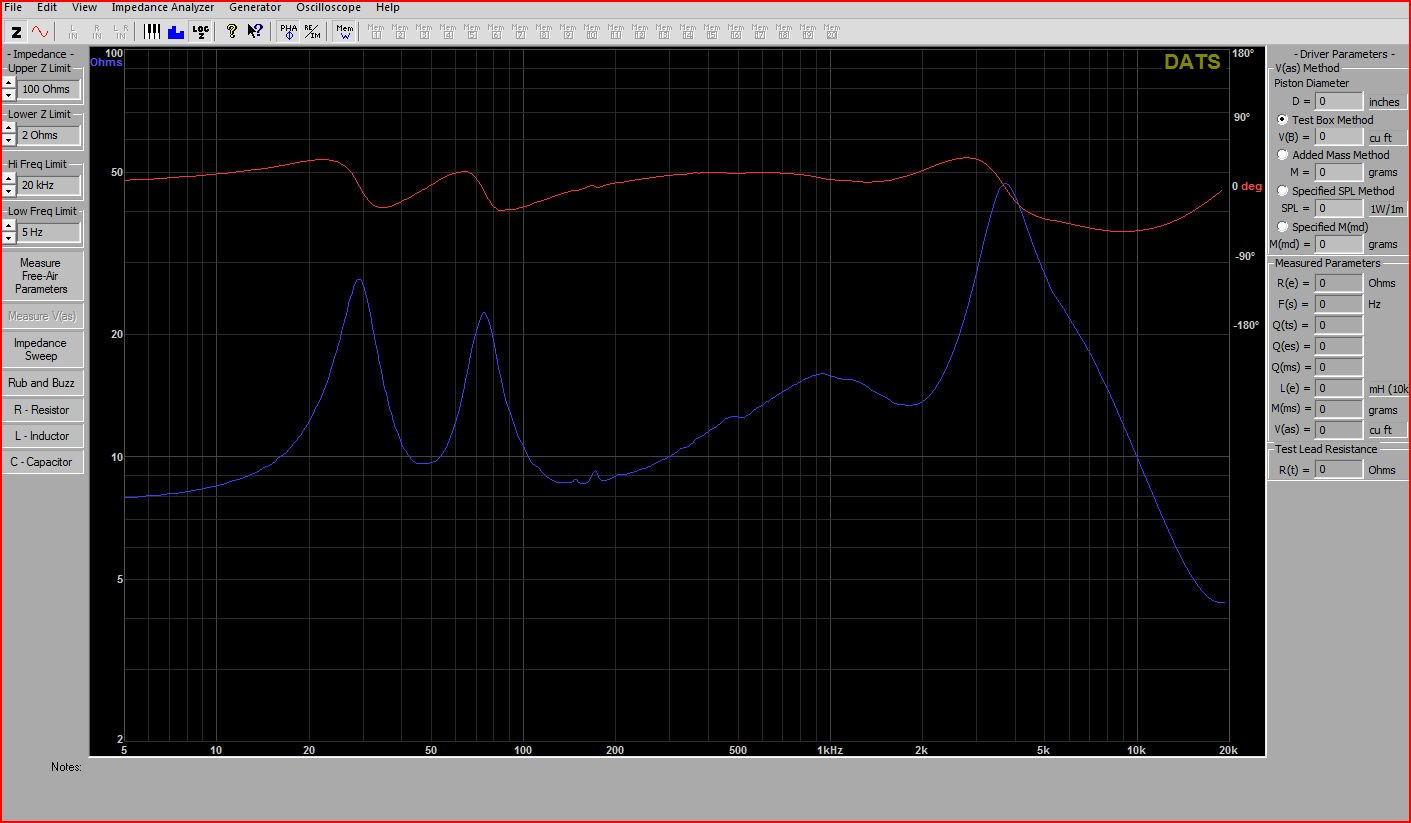

          Impedanz habe ich auch nochmal gemessen. Klicke auf die Grafik für eine vergrößerte Ansicht
Ansichten: 189
Größe: 202,7 KB

            Bei deiner DATS Messung ist ein ziemlicher Zacken bei 180hz. Vielleicht solltest du mit etwas mehr Dämmung versuchen ob sich da was tut. Eventuell was relativ dichtes an den Boden als Sumpf

              Den kleinen Zacken sehe ich gar nicht als so kritisch an, aber etwas Bedämpfung sollte schon sein. Ich hätte eher die Befürchtung, dass das Schutzgitter die Hochtonabstrahlung behindert, und zerstreut. Ich hätte es auf den Tieftönerbereich beschränkt. Aber ansonsten sieht es schon sauber aus. Bei solchen Systemen sollte man auch einmal aus größerer Entfernung eine Schalldruckmessung vornehmen. Zum Beispiel aus 3 Metern, oder gar 5 Metern.

                Finde das schon etwas auffällig oder?
                Ich hab den thread nicht verfolgt und nur die letzte Post gesehen. Aber ich würde mal schauen ob zwischen den beiden Chassis entweder nicht Kreuzverstrebt ist, oder etwas mit der Dämpfung nicht stimmt.

                  Wenn die Kiste etwa 1m hoch ist, ist der Schlenker im Impedanzgang bei 180Hz die Stehwelle in dieser Richtung (und damit nicht per Strebe weg zu bekommen ...).

                    Ich hatte auch den Bass im Nahfeld gemessen - 2x Rohr + Chassis + die Kurven bei sehr tiefen Frequenzen übereinander gelegt und dann addiert.
                    Die höhere Abstimmung ist ohne Rohr, die tiefere mit dem ca. 3 cm Rohr.
                    Jedenfalls sieht man auch da klar die Störung bei 180 Hz. Aktuell sind ca. 6 Matten (je 2 am Boden und Deckel) im Gehäuse. Aber ich lege hier nochmal was drauf und messe neu!
                    Eine Kreuzversteifung ist zwischen HT und TT verbaut.

                      Jedenfalls sieht man auch da klar die Störung bei 180 Hz. Aktuell sind ca. 6 Matten (je 2 am Boden und Deckel) im Gehäuse. Aber ich lege hier nochmal was drauf und messe neu!:
                      In der Mitte ist der Ort um Stehwellen zu bekämpfen! Also gerollte Matten in die vertikale Mitte klemmen ....
                      Wenn das nicht hilft, einen IRR versuchen. das ist ein einseitig geschlossenes Rohr mit Polywatte drin, das die Stehwelle wegsaugt (suchen unter "IRR Tonfeile" im Nachbarforum).

                        Vielleicht kann BananaJoe etwas zu den Maßen der Box schreiben. Für mich sieht es von den Proportionen im Verhältnis zum 12" Tieftöner so aus, als ob die Kiste nur ca. 70cm hoch ist. Die Stehwelle würde dann nicht bei 180Hz liegen...
                            Könnte was dran sein. Was gibt es dann noch:
                            - Impedanzhubbel auch bei ausgebautem Chassis > Übeltäter Chassis
                            - verändert sich mit Abstand zu (Raum)boden / Decke > Reflektion auf dem Weg zum Mikro
                            - verschwindet bei geschlossenen BR-Rohren > Rohr-Resonanz

                              - verschwindet bei geschlossenen BR-Rohren > keine Rohr-Resonanz
                              Wirklich? Wenn das Resonanzartefakt im Impedanzgang verschwindet, wenn die Ports geschlossen werden, würde ich eher tippen: da waren Rohrresonanzen die Ursache.
