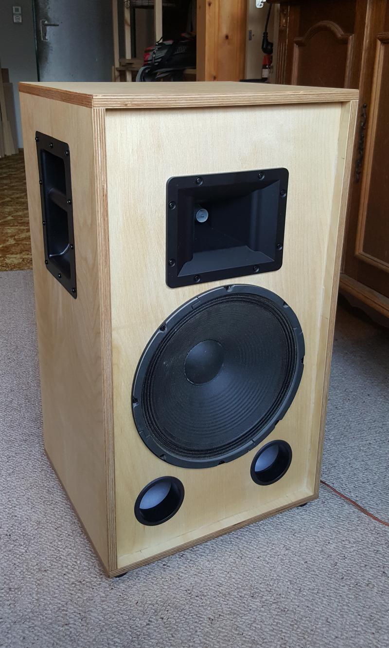

      Sorry fürs aufwecken, aber ich bin ernsthaft am überlegen, ob ich mir das so wie von ChPuls vorgeschlagen bauen soll.
      Ich habe einen Mono-Verstärker mit Wlan, Handyapp, etc. und einen BG 30 NG übrig.
      Könnte man eine "Mono"-Beschallungslösung für Terrasse, Baustelle, Garagenparty, etc baun.
      Gäbe es zur Weiche noch Ergänzungen? 1mm Draht im TT-Zweig habe ich gesehen.
      Sieht für mich soweit ok aus
      Evtl. den HT nicht ganz soweit absenken, da auch noch ein Bespannstoff/ Schaumstoff vorne drauf kommt.
      MfG
      • BananaJoe
        • 01.01.2004
        • 499
        So, um das ganze noch abzuschließen... hier die fertige Box.
        Ein schwarzes Gitter kommt noch drauf + hinten ein kleiner Anbau für Amp und Laptop-Netzteil
