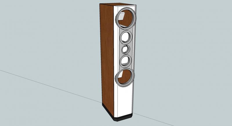

                    Ich habe das Design nochmal angepasst. Die breite Fase ist jetzt durchgängig und kann mit der Tischkreissäge hergestellt werden. Dafür ist ein gefräster Einsatz für die beiden AL200 vorhanden.
                      So hats MrWoofa mit seiner Concorde XL gemacht, guckst Du hier.
                      • Scout
                        • 01.04.2010
                        • 37
                        Ja, so ähnlich sollen sie werden. Nur werden die Rahmen um die Al200 nicht ganz so auffällig und breit.
