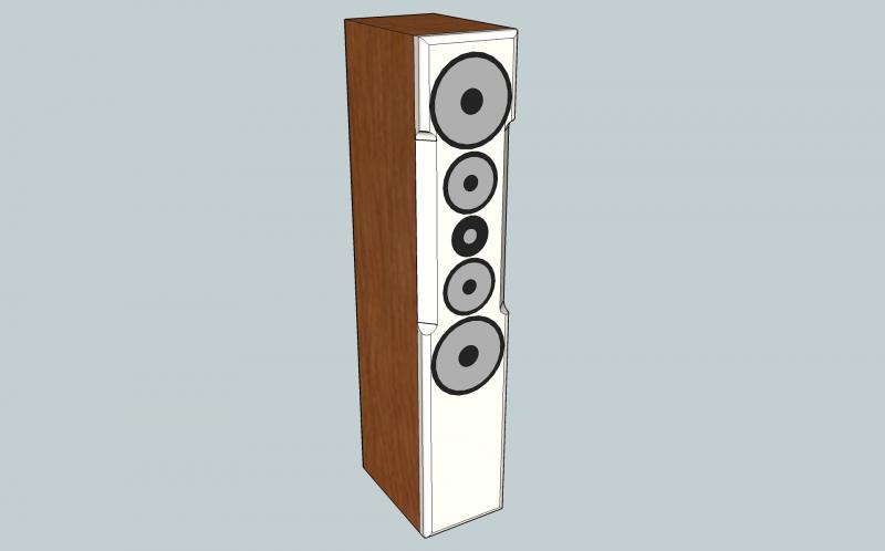

    So, ich habe mal einen ersten Grobentwurf gezeichnet. Die große Rundung habe ich doch wieder durch eine Fase ersetzt. Sieht einfach besser aus...
      • 07.01.2003
      • 28986
      Also klassisch. Rundung find ich auch altbacken.
      Wenn du selbst furnieren willst, wird es heftig. Am besten furnierte Platten beim Schreiner auf Gehrung schneiden lassen und We-Has Klappmethode anwenden.

        Furnieren werde ich erstmal an einem Probestück austesten. Eine selbstgebastelte Presse ist gerade im Bau. 1,35 x 0,4 m ist aber schon eine ganze Menge...
        Die Schreiner hier in der Gegend furnieren Kleinmengen entweder garnicht oder sie verkaufen nur fertig furniertes Holz. Leider gibt es die Platten mit meinem Wunschfurnier (Bubinga pommele) nicht.
          • 07.01.2003
          • 28986
          Du weißt, welchen Pressdruck du brauchst?
          Das schaffst du nicht. Lasse es vom Schreiner in der Presse gurnieren oder mache es mit Pattex.

            Dann werde ich die Front wohl fertigen lassen. Das schafft meine Oberfräse leider nicht mehr.
            Könntest Dir auch ne Hilfskonstruktion bauen um große Radien zu fräsen, einfach ne Schiene die an der Front befestigt wird an der die Fräse um 90Grad kippbar gelagert ist um damit dann einen gewünschten Radius bestimmter Länge fräsen zu können. Minijor oder wie das geschrieben wird hat da mal was ähnliches gebastelt um einen Würfel nachbilden zu können, hat sehr gut ausgesehen. Nur als Option zum Selbermachen.

              Hast du Zahlen zum Pressdruck? Ich denke, du weisst welchen Druck eine ordentliche Schraubzwinge aufbringt? In geeigneter Anzahl würde ich vom Gefühl her sagen, das muss reichen.
                    Grüße,
                    Julian
                    Ja.
                    Bei Flächenverleimungen
                    > 7 bar (> 7 kp/cm2),
                    Eine Seite hat 40*130 cm²
                    40*130*7= 36 Tonnen, viel Spass
                    Ich habe schon einiges furniert mit verschiedenen Techniken. Du brauchst für eine Seite der C mindestens 30 Schraubzwingen, und zwar mit bis zu 25 cm Ausladung. Eine Zwinge erreicht max 200 kg, das reicht nicht. Und du hast keine ebene Fläche und wirst daher "Kürschner" bekommen.
                    Bubinga Pommele dürfe sehr schwierig werden, einfacher sind geradfaserige Furniere.
                    Wenn du nur einseitig furnierst, verzieht sich die Platte!
                    Außerdem sieht man nach einiger Zeit die stumpf verleimten Platten unter dem Furnier.
                    Nochmal: Pattex geht oder Schreiner. Meiner macht das ohne Meckern. Furnier vorbeibringen und ab in die Presse.
                    Oder du verwendest HPL.

                      Nujo, für mich kann ich sprechen: Schraubzwingen sind genug da. 200kg (Spielzeug?)kann ich nicht bestätigen, die Besseys sind mit 7000-8500N angegeben.
                      Ich kenne halt Ergebnise, die mit Schraubzwingen als Hobby-Furnierpresse erstellt wurden, und die absolut nichts zu wünschen übrig lassen. Persönlich würd ich wohl auch Pattex nehmen.
                        • 07.01.2003
                        • 28986
                        Ok, also braucht man 40 Bessey-Schraubzwingen für den richtigen Druck und eine absolut ebene Auflage, dann kann es was werden.
                        Manchmal klappt es nach meinen Erfahrungen (auch mit Besseys), manchmal nicht.
                        Kleine Flächen gehen so meist problemlos, aber 40 x 130? Naja, ist mir egal, ich gebe nur Tipps. Erfahrung muss jeder selbst sammeln.

                          Schon ok, deine Tipps sind gut. Ich meine halt, dass das Furnieren eher nicht am nötigen Druck scheitert.
                          Danke für den Link- das Ergebniss von Lattensepp kenn ich und finde die furniererei sehr gelungen.
                          Zitat von lattensepp
                          Hab eine Furnierpresse mit 3mx1,25m angeschaut, die druckt 10 Tonen !
                          Was nu? Braucht die nicht so ca. 100 Tonnen, nach deiner Rechnung?

                            Ich verwende zum furnieren Ponal Hydro Pressal. Da brauche ich für eine Seitenwand ca. 12 Tonnen Druck. Könnte knapp werden. Leider habe ich keinen (vernünftigen) Schreiner in der Nähe, welcher mir das machen könnte. Die meisten machen keine Kleinmengen oder haben keine Furnierpresse.
                            Kommt vielleicht jemand aus der Nähe Düsseldorf und kennt im Raum zwischen Düsseldorf und Wuppertal einen guten Schreiner, welcher mir meine Bretter furnieren kann? Auf Gehrung zuschneiden wäre auch prima. Leider verwenden die mir bekannten Schreiner dazu immer nur das Standardkreissägeblatt. Danach sind die Furnierkanten leicht ausgerissen und schöne Kanten kann ich damit vergessen...

                                Scout, kannst du dich mit der Pattex-Methode anfreunden? Ich finde die optimal für selbstfurnierte größere Flächen.
