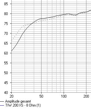

    ok.danke.vielleicht geht das ja noch kleiner,als 30 l cb.in der hobby hifi 6/2005 ist die jeani von klaus lorenz drin.der gibt dem tiw 16 liter mit hp 702 uf.walwal kannst du nochmal wenn möglich eine simulation mit 16-19 litern machen?vielleicht auch mit mit dem hp??wäre super.ich hab jetzt blut geleckt.....
      • 28862
      TIW 200 mit 800 µF in 16 + 30 L.

        oh man ich danke dir.das sieht ja auch nicht übel aus.der hp wird doch einfachin die plusleitung eingefügt oder?macht also bei 2 tiw 1600 uf.oder lieber 800 uf seperat für jeden kurz vorm chassi?hoffe du verstehst was ich meine.
        worin soll der nachteil bei dem hp eigentlich liegen??

          ich habe meine erste simulation mit boxsim geschafft.
          hab im forum messtechnik und simulation ne anleitung gefunden.die ist naarensicher.trotzdem sind noch paar dinge unklar aber das wird schon.

            ich habe aus langeweile den samstag abend inkl nacht zum tag gemacht und beide tiw 200xs in je 19 litern gebaut.jedes gehäuse hat nach verschiedenen hörversuchen 6 matten polywatte erhalten.ab ins wohnzimmer und wieder lauschen.
            das past perfekt.und das bleibt auch so.es ist absolut unglaublich aber die beiden pumpen einen derartig trockenen bass in den raum,frei von jedem dröhnen.ich habe bis morgens 7 uhr filme aus meiner sammlung getestet.unter anderem terminator salvation auf blue ray.leider nur über dts da noch kein passender reciver vorhanden ist.ich konnt es nicht glauben.der bass agiert so sauber,das jeder film ein neues erlebniss ist.was die reflex kisten bis jetzt einfach in den raum gewummert haben,gibt die cb version detailreich wieder.jeder frequenzwechsel wird so sauber rausgearbeitet und reproduziert das war ein genuss.ich habe nach anweisung von walwal auf hp verzichtet und die anhebung am modul auf +6db bei 30 hz gestellt.+3 db war etwas zu wenig.da fehlt nichts.ich habe das gefühl,das die cb version mit der anhebung sogar etwas tiefer geht als bassreflex.die 25 hz konnte ich nie im wohnzimmer wahrnehmen.aber jetzt bebt die luft im bereich unter 30 hz.
            sollte wirklich mal jemand probleme mit br haben,unbedingt cb probieren.der pegel der erreicht wird geht weit über zimmerlautstärke hinaus.aber irgendwann ist auch da ende.aber mir reicht das vollkommen.aufstellungsort ist in der ecke.ich finde es schade das visaton,hobby hifi und klang und ton diesen tiw noch nie geschlossen als sub aufgebaut bzw vorgestellt haben.
            die letzten tage waren mit viel schweiß und sägen verbunden.dieverse versuche waren nötig.nochmals vielen dank an walwal und an timo für seinen tip mit dem turm sub.
            einen schönen sonntag wünscht euch platum
