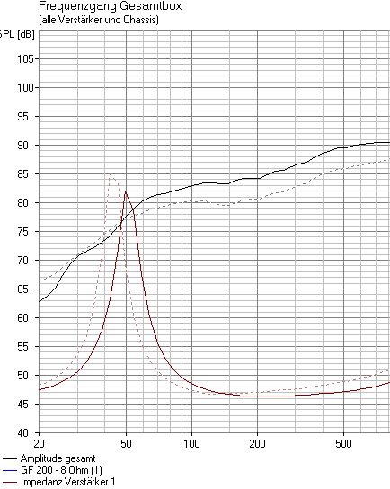

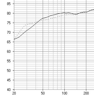

    vielleicht kann mir einer helfen.ich habe versucht mit boxsim mal einen gf 200 bzw einen tiw 200 xs in 30 litern cb zu simulieren.jedoch bekomme ich das nicht hin.ich vermute mal,das ich da ne spur zu unschlau bin.kann mir da jemand mit einem frequenzgang helfen??ich habe noch ein anderes programm.dieses heißt BassCADe 3.2.jedoch sind sämtliche simulationen die hobby hifi bzw visaton mit diesen beiden chassis macht,nicht nachvollziehbar.
    da ich noch nie einen geschlossenen sub gehabt bzw gebaut habe,würde mich der frequenzgang mal interessieren.wäre das auch in ghp bauweise ne idee??
    ich hoffe ihr könnt mir da etwas hilfe geben.
    gruß euer platum
    • 28734
    Anhang1
    GF 200 Linie, TIW gestrichelt.
    Anhang 2
    GHP 800 µF mit TIW
    Das wird hoffentlich ein Aktiv-Sub? Da brauchst du keinen GHP un die Simu ist auch nicht nötig. Bauen, testen, am Modul einstellen, fertig.

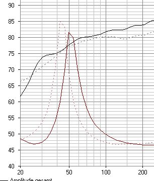

          Anhang 2
          GHP 800 µF mit TIW...ist die dike linie und ohne hp ist gestrichelt?
            • 28734
            TIW ist eindeutig besser als Sub. Ich habe das Detonation DT 80 für den TIW 360, das reicht völlig und ist gut einstellbar. Einen Unterschied zwischen BR und CB habe ich nicht gehört bei meinem Sub, aber da BR lauter war, habe ich es so gebaut. Ein Sub braucht keine Absorptionswatte, sie vergrößert aber das virtuelle Volumen etwas, bei CB schadet es nix, bei BR eher.
              • 28734
              Dick ist GF 200 mit ghp.
              Hier der TIW mit und ohne 800 µF.
              Vergiß den GHP, das kann das Modul besser.
              Ein 20er, besonders in CB ist bei HK im Pegel limitiert. Mit BR packt er 5 dB mehr unter 50 Hz.
              Meine Standard-Empfehlung: Sub in die Ecke, tief trennen und mit Antimode 8033 an den Raum anpassen. Mehr Pegel und keine Auslöschungen im F-Gang.
