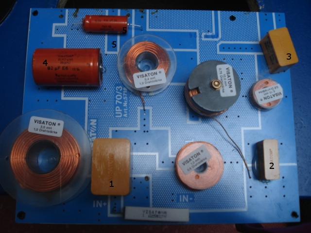

    Grüß Euch,
    ich glaub das ist die falsche Weiche !
    An Jama:
    Der Kondensator Nr. 1 = 33 µF, Nr. 2 = 3,3 µF, Nr. 3 = 6,8µF, Nr. 4= 82µF, Nr. 5 = 10 µF.
    An Admin: Kann ich die Weichen evtl. an Visaton senden zum Überprüfen und Teile tausch ?
    Auf der Weiche ist auch eine Nummer, UP 70/3 Art. Nr. 5718 vielleicht kann man mit der was anfangen.

      Jetzt wird mir auch klar warum der Vorbesitzer der Audience einen Equalizer gebraucht hat.
        • 28887
        UP = Universalplatine. Das ist irgendeine zusammengestoppelte Eigenkonstruktion.
        Meine Empfehlung: Die Weiche komplett neu aufbauen auf einem Holzbrettchen nach Originalplan. Das was ich sehe, kommt mir suspekt vor.

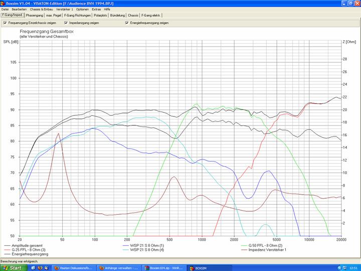

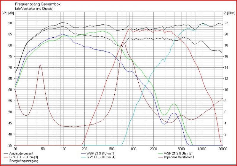

              So, hier mal ein Versuch einer Boxsim-audience.
              Spulenwiderstände und BR-Abstimmfrequenzen noch geschätzt, dürfte aber die Info rüberbringen.
              Gruß, Christian
              audience .BPJ

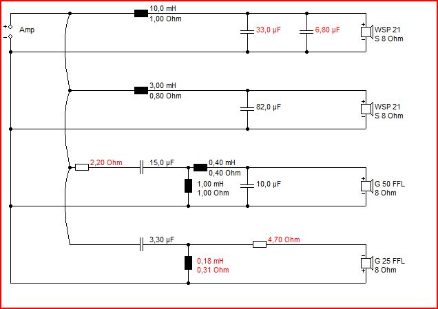

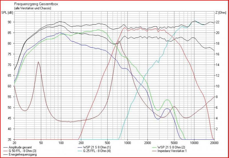

                der f-gang scheint nicht gut zu sein...
                ich habe die spulen gelassen und den rest etwas geändert.
                br-abstimmung auf 30hz.

                  Danke fürs Überarbeiten, ich hatte absichtlich erstmal die Originalweiche reingetippt. Meine GF-Variante habe ich auch leicht überarbeitet.
                  Gruß, Christian

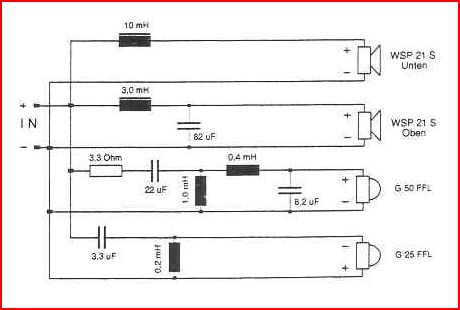

                    von der Audience gab es mind. 2 offizielle Weichen, einmal die von der verlinkung von Andi, zum anderen wirklich die Weiche die in Deinen Boxen hängen. Gestern abend beim Eingeben der Audience holte ich das alte Bauvorschlagsheft von 1994 heraus um sie zu simulieren, ich staunte nicht schlecht als ich dann genau diese Weiche darin sah die auch in Deinen LS sind, Spulen-, Kondensator-, Widerstandswerte passen genau überein. Irgendwann zwischen 1994 und 1996 ist die Weiche überarbeitet worden in die "aktuelle". Die aktuelle verhält sich im Mittelton mehr zurückhaltend, Phasenbeziehungen sind bei beiden nicht perfekt, aber das ist ein Streitthema, welches hier nicht unbedingt hergehört.
                    Ein Umbau auf die neue oder Jama´s version dürfte einiges bringen.
                    Der Capo schrieb ja selbst das die Audience recht analytisch abgestimmt war, deswegen gabs wahrscheinlich auch die Weichenänderung mit zurückhaltendem Mittelton.

                        Grüß Euch und Danke daß Ihr Euch so viel Arbeit und Gedanken um meine Weiche macht.
                        Nachdem Andik rausgefunden hat daß es die Weiche doch von Visaton im Original gibt bin ich froh daß ich keinen selbstbauschrott aufgesessen bin.

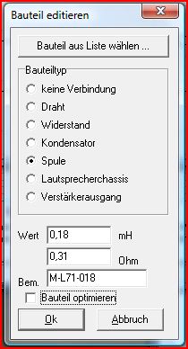

                          die 3mh brauchtst du nicht wechseln...
                          nur die spule vom tweeter auf 0,18mH (die referenz ist in der simu)
                          in rot was gewechselt muss sein...
                          nicht vergessen den tweeter umpolen!

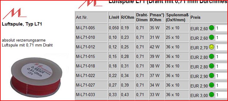

                            Hallo jama, das ist ja sehr positiv, Danke.
                            Leider finde ich keine Spule mit 0,18 mH 0,31 Ohm nur mit 0,18 mH/0,34 Ohm
                            geht die auch ?
                            Christian
                              da ist sie: (5te reihe...)
                              • monoton
