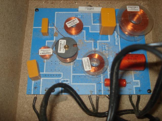

            Sieh erst mal nach was für eine Weiche drin ist, ob es die Originale oder eine zusammengemurkste vom Vorbesitzer ist. Die WSP21S (Basslautsprecher) machen guten tiefen Bass, da kann man eigentlich nicht meckern. Vielleicht könntest Du auch erst mal mit der Aufstellung experementieren, Bass und Hörrraum, das kann bei falscher Aufstellung zum Fiasko werden. Ich würde auch erst mal prüfen ob die Bassreflexrohre entsprechend dem Bauvorschlag eingestzt sind. Vielleicht kannsz Du ein Foto der Weiche hier einstellen, mit Sichtbarkeit der Weichenbauteile.

              Wenn das alles überprüft und OK ist, dann sollte der Mittel- und der Hochtöner abgesenkt werden. Das dürfte ganz einfach sein. Dazu muss nur der Widerstand 3,3 Ohm vor der G 50 FFL vergrößert (4,7 Ohm) und ein neuer Widerstand am Anfang des Hochtonzweiges (1 oder 2,2 Ohm) eingelötet werden.

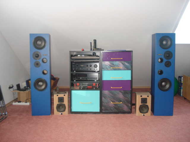

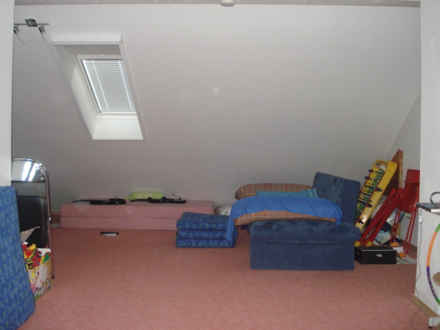

                Grundfläche vom Raum (am Boden ca 40 qm Höhe von 0 bis 3.50 Meter
                Bild drei: Die Boxen stehen im Dachgeschoß in der Schräge
                Bild eins: vor den LS gut 7 Meter Raum
                Die Frequenzweiche ist Original Visaton für Audience
                Die BR Rohre sind Original Visaton nicht gekürzt.

                          Ja, dann würde ich doch gleich mal den Widerstand in der Weiche ändern, bzw. hinzufügen. Soweit ich mich an die Audience erinnere, war sie sehr "analytisch" abgestimmt, um es mal positiv auszudrücken. Mit anderen Worten, mehr "Wärme" kann nicht schaden. Wenn da jetzt eine Metallkalotte eingebaut wäre, würden viele Leute es erst mal mit einer Gewebekalotte versuchen. Aber das bringt auch nichts, wenn sie im Verhältnis zum Tieftöner zu laut abgestimmt ist.
                          Ein Ratschlag: Die Weiche sollte komplett raus aus der Box und die Chassis mit langen Kabeln verbunden werden. Dann kann man ganz bequem viele Versuche mit verschiedenen Widerständen machen.

                            Links und rechts stimmt die Polung auch?
                            Dann bleibt noch Verstärker, Geschmack und Aufstellung. Teste mal mit Sinustönen am Hörplatz, die schräge Rückwand ist wahrscheinlich ungünstig, da wird eine Auslöschung über einen breiten Frequenzbereich stören.
                            Unabhängig davon die Empfehlung von Visaton testen. Am besten kabel zum Hörplatz legen und dort den Widerstand zuschalten.
                              Jo, zudem scheint der Raum recht schlecht bedämpft zu sein, also wenig Möbelstücke, Regale und dergleichen an denen sich abgestrahlte Mittel/Hochtonanteile brechen können. Wenn das Absenken per Wiederstand nix bringt versuch mal den Raum mit Sachen aus anderen Räumen ein wenig aufzufüllen, rein Probehalber. Geh mal durchs Zimmer und schnallze mit der Zunge, wenn Du das Echo des Schnallzens hörst sollte zusätzlich zur Pegelreduzierung auch der Raum besser bedämpft werden um reflektierte Mittehochtonanteile zu killen.
