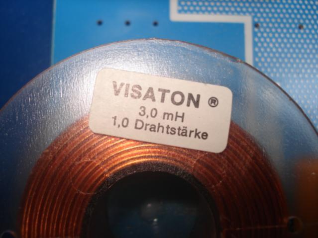

            Was mir auffällt ist der 18dB-HT-Zweig der eingebauten Weiche, im Bauvorschlag ist nur ein 12dB Zweig vorgesehen, ausserdem hat der HT in deinem Weichenbild eine andere Polung, im Vorschlag muss der HT verpolt werden?
            Steht auf der großen Spule wirklich 3,3mH, auch hier wurde im Bauvorschlag eine Ferritspule verwendet, die hat in der Regel einen kleineren Innenwiderstand als Luftspulen, was auch zu einem lauteren Bass führt.

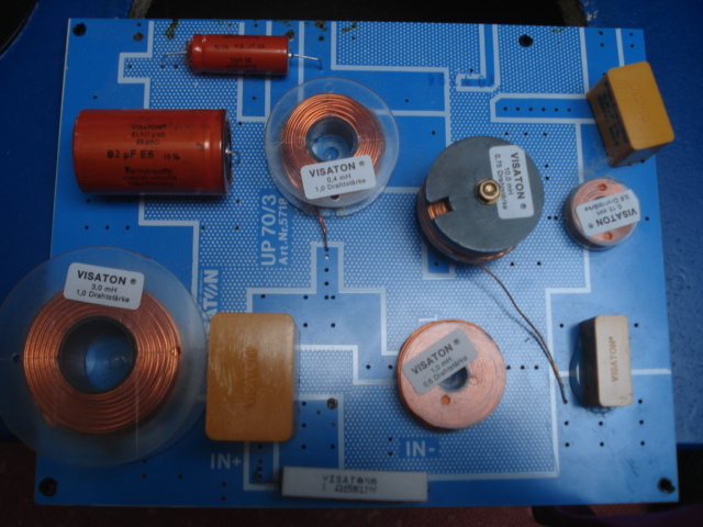

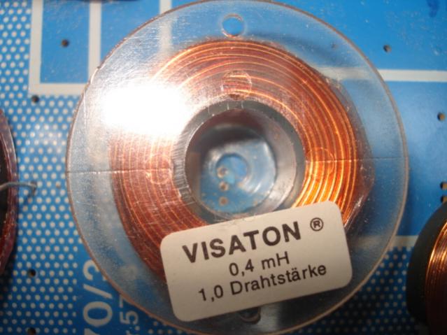

                      Von der Weiche habe ich Bilder gemacht, wegen den Daten
                      An Visaton Admin:
                      Auf der Weiche ist nur ein Widerstand mit 1 Ohm.
                      Gibt es von der Weiche vielleicht mehrere Ausgaben?
                      Sie schreiben ich soll den Widerstand 1 oder 2,2 Ohm am Anfang vom Hochtonzweig einlöten Wo finde ich den?

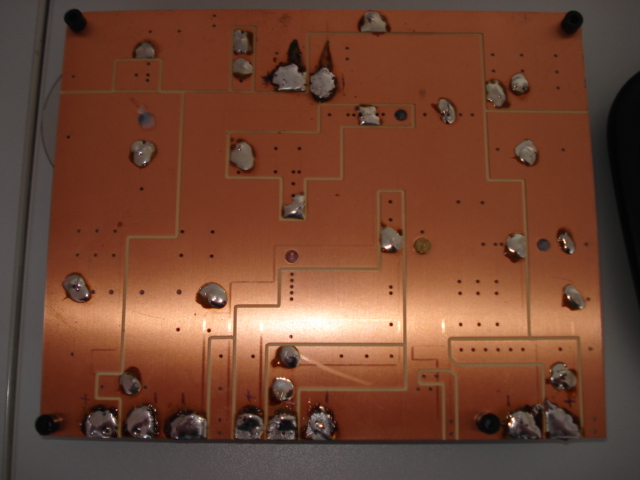

                        Hier ist noch mal die Weiche von vorne und hinten
                          könntest du noch die werte den kondi angeben?
                            • 28830
                            Meine Empfehlung: Die Weiche komplett neu aufbauen auf einem Holzbrettchen nach Originalplan. Das was ich sehe, kommt mir suspekt vor.

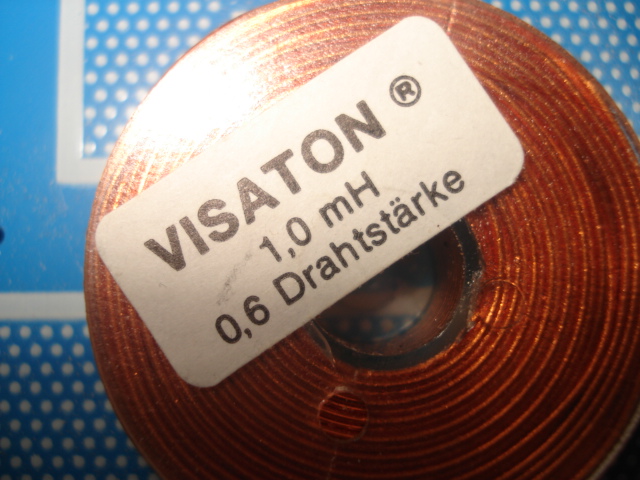

                              Auf dem Foto erkenne ich einen Widerstand mit 1 Ohm im Mitteltonzweig (in Reihe zu 22 µF). Laut Weichenplan soll da aber 3,3 Ohm rein. Vielleicht ist es das schon! Wenn der Hochtöner dann noch zu laut ist, sollte zwischen dem Eingang "plus" und dem Kondensator 3,3 µF auch noch ein Widerstand (jetzt ist noch keiner drin). Aber vielleicht ist das gar nicht nötig, wenn der richtige Widerstand vor dem Mitteltöner eingelötet ist.
                              Auf dem Foto ist außerdem noch ein Kondensator direkt vor dem Hochtöner zu sehen, der im Weichenplan nicht vorhanden ist. Der sollte auch raus und die Polung der Chassis genau nach Plan geschehen.
                              Man kann die steifen Kabel auch so anlöten, dass sie nicht über die Platine hinaus ragen (nach innen anlöten).
                              Admin

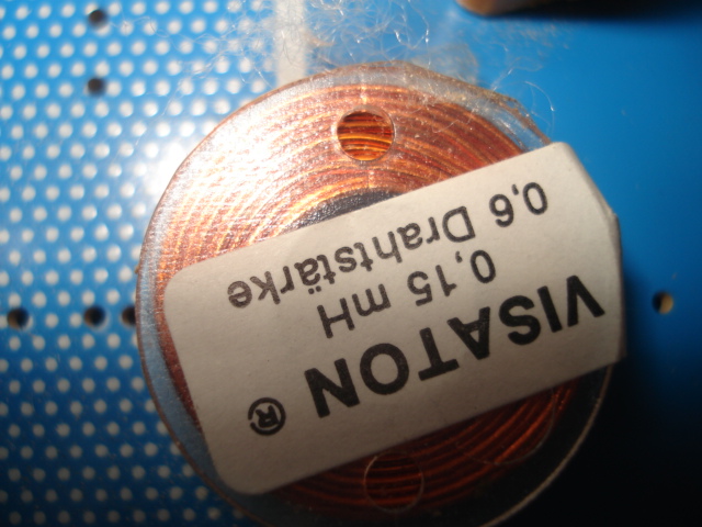

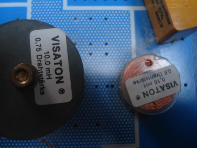

                                Die Spule im Hochpass ist mit 0,15mH auch zu klein, laut Weichenplan müsste hier eine 0,2mH Spule verbaut sein. Die Schiebt die Trennfrequenz des Hochtöners weiter nach oben, was sich in einer Senke im Übernahmebereich der Kalotten äussert, das könnte dann auch noch spitz klingen. Würde auch mal die Kondensatorwerte nach Weichenplan vergleichen und ob die wirklich passen.
