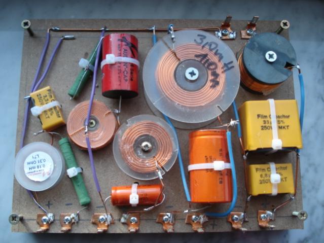

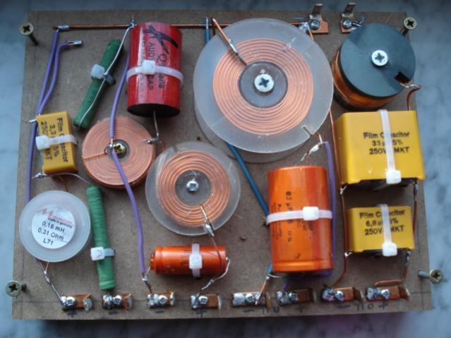

        Hallo Leute,
        @ Jama Deine Weiche ist fertig und verbaut.
        Die Mitten und Höhen sind nicht mehr so vorlaut und im Bassbereich klingt es etwas fülliger.
        Im ganzen harmonischer.
        Denke der ganze Aufwand hat sich rentiert und Dank Eurer Hilfe hab ich es geschafft eine Weiche aufs Brett zu löten.
        Nochmals vielen Dank und allen eine gute Zeit
        Christian

            Durch die Schrauben hast Du aus den Luftspulen Kernspulen gemacht.
              • 28887
              #51
              Und die Spulen sind zu dicht nebeneinander und beeinflussen sich gegenseitig. Also Messingspulen nehmen und die Spulen um je 90 Grad kippen..
                #52
                Also Messingspulen nehmen ..
                noch ein kaffee walther und schon sind die neuronen operation fähig...
                  #53
                  walther
                  Er heist Jürgen, aber ich rate auch noch zu einem Extrakaffee.

                          Nun macht den Mann mal nicht irre! Die Spulen haben durch die Eisenschrauben nur einen unwesentlich höheren Wert und der geringe Abstand ist auch nicht so schlimm. Hauptsache es klingt jetzt gut.

                              Ich habe mich auch gewundert warum die Weiche so gedrängt ist, die Grundfläche ist nur um 1 cm länge und breite geringer als das Original.
                              Was passiert wenn ich die Schrauben durch Plastik ersetze ?
                              Wieweit müssten die Spulen auseinander sein?
                              Wenns nur geringfügig ist wie Admin sagt lass ich das mal so.
                              Für mich hört es sich gut an.
                              Christian

                                schrauben durch plastik ersetzen ist gut (kabelbinder). spulen nicht direkt nebeneinander auch - sie können sonst übersprechen und das kann man auch messen.
                                die achsabstände zwischen den spulen sollten am besten 20cm betragen. wenn es dichter sein soll, dann jeweils eine spule hochkant stellen und so drehen, dass deren achse nicht direkt auf die nachbarspule zeigt - am besten 90° verdreht.
