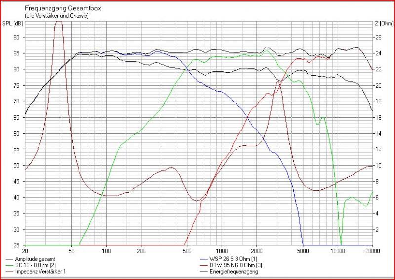

                        die MT und die HT waren verpolt durch die merkwürdige weiche.
                        der sc13 ist ein guter und unterschätzter MT.
                        hier zwei simu mit ihm.

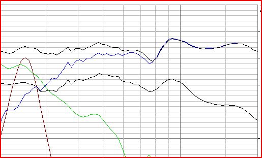

                            so, eine letzte simu von mir.
                            den MT und den HT habe ich leicht verstetz um den f-gang zu bessern.
                            tvdu
                            deine letzte simu zeigt eine welle zwischen 5k-10k.
                            ein horizontal strich = 1db.
                            (einstellung fein 250 ; bild von 70 bis 95db )
                            guter wahl und guter erfolg mit deiner box....
