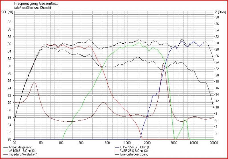

      ja, regelmässiger! Achte mal auf die Skalierung der Y-Achse. Bei meiner Simulation geht es erst bei 60dB los, bei deiner bei 25dB. Darum erscheint deine glatter, was sie aber bei gleichen Einstellungen nicht ist.

                  Danke für deinen Beitrag zun Thema, ich versteh nur nicht wo der Vorteil gegenüber meiner letzten Version liegen soll. Ich kann zwar die Chassis behalten brauche aber mehr neue Weichenteile und der Frequenzgang ist ja doch deutlich welliger.

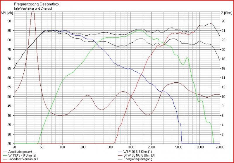

                    das ist das maxi was ich hinbekommen habe mit deine weichteile.
                    der kleine zusatz bekommst du am gûnstigsten bei strassacker...
                    der anstieg vom dt95 ab 10k sollte nicht stören...
                    bleib bei 50l geschlossen!

                      Jetzt hast du den W130S verwendet. Was spricht für den statt den W100S? Mehr Pegel ja nicht, da begrenzt der WSP26 ja nach oben. Reine Optik?

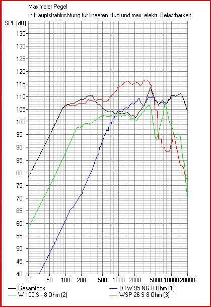

                      Was ich noch nicht ganz verstehe ist warum meine Simulation mit dem WS100 bei euch keine Beachtung findet. Sie ist offensichtlich deutlich glatter, wenn man den gleichen Maßstab wählt! Die Impedanz wird auch nicht zu niedrig(4Ohm). Ich habe fast alle bisherigen Bauteile verbaut. Der Wirkungsgrad genauso bis minimal besser. Die vorhande leichte Mittenbetonung kann man leicht durch den Widerstand am Mitteltonzweig rausnehmen.
                      Damit ihr auch wisst welche ich meine, hänge ich sie hier nochmal an. Und damit das nicht zum Problem wird auch in beiden Skalierungen.

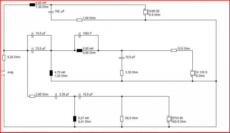

                        Sieht sinnvoll aus.
                        Hier eine kleine Modifikation fuer den TT/MT-Uebergang.

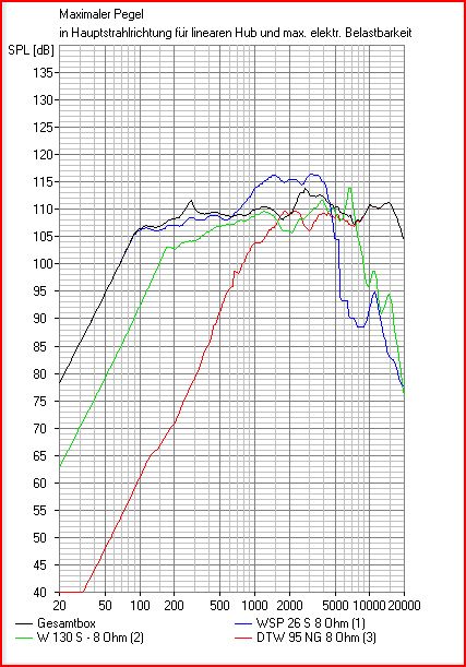

                          Sebastian
                          die optik ist mir wurst egal es ist deine box
                          max pegel w130s 109db (2k)
                          maxpegel w100s 102db (2k)
                          und 2 condos und 2 widerstand mehr kosten kein vermögen,den rest hast du...
                          w100s oder w130s du hast keiner von beide...
                          also jetz march grad wie du willst,ende!

                            @ Helli: Das sieht ja schonmal wunderbar aus!

                            Ah auf den Maxpegel habe ich bisher gar nicht geachtet! Da sieht man ja, dass der W100S zurückbleibt und mein schön glatter Frequenzverlauf ordentlich in der Mitte eindellt.
                            Beim Maxpegel ist dein Vorschlag mit dem W130S deutlich besser.

                              Ihr solltet euch nicht auf den Max-Pegel versteifen.
                              Der W100S ist bei der Trennung noch lange nicht am Ende da starke Verzerrungen erst am Ende des Hubes auftreten. Boxsim geht von der Belastbarkeit als Tieftöner aus welche bei einer Trennung von ca. 400 Hz locker mal das dreifache ist.
                              Wenn man die Hubgrenze als Limit setzt ist eindeutig der WSP im Bass der begrenzende Faktor.
                              Ihr solltet als HT die neuen Daten des DTW8.12 nehmen welcher der DTW95 mit anderer Frontplatte ist.
                              Der HT war als DTW 110 (rund), 95 (quadret) und 8.12 (rechteck) zu haben. Die Daten waren alle die selben und deshalb sind die neuen vom 8.12 natürlich für eine brauchbare Simu vorzuziehen.
