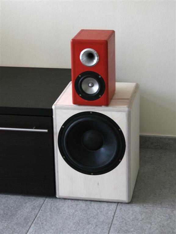

        Was macht eigentlich eine Mitteltonkalotte besser als ein Konus-Chassis mit gleicher Membranfläche?
        NICHTS!!!
        ist aber garnicht das Thema.
        Das Thema ist, dass ich mir bei der Entwicklung einer BOX einige Eckpunkte festlege, von denen ich nicht abweiche.
        - TIW200 bis in den Grundton hinein,
        - TL16 als Hochtöner, mit
        - Mitteltonkalotte in der mitte.
        Wenn ich diese Eckpunkte verlasse, werde ich die Box komplett aufgeben, was auch nicht das erste mal passieren würde
        im Moment läuft zuhause diese Version: (Bild) Hier habe ich ein Konuschassis eingesetzt, die Box dürftest du kennen ;-) , ich wollte im direkten Gegenvergleich die TIW Mitteltonkalottenbox umsetzen.
