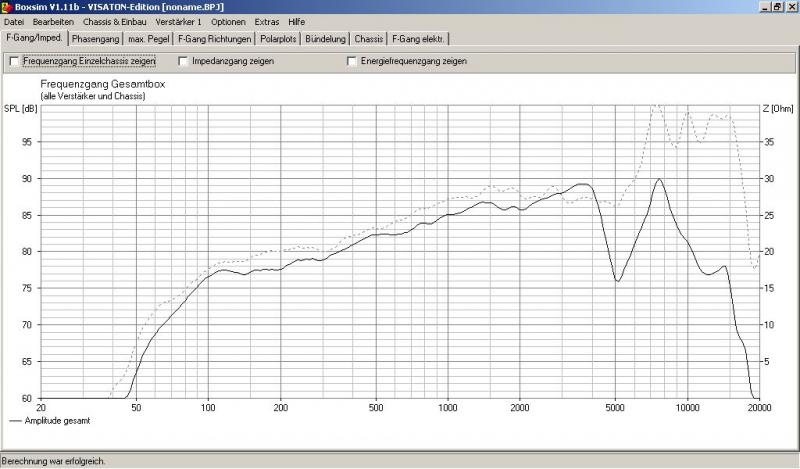

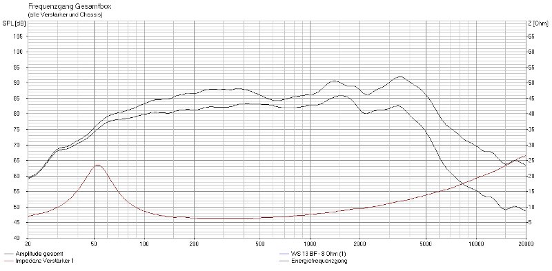

      Da haben wir ja ein schönes geglättetes Diagramm, vorbildlich
      Schaun wir doch mal wie sich der WS13BF wirklich verhält:
      Das sieht schon ganz anders aus finde ich
      Viele Grüße,
      Sebastian

        schön, dass man mit Dir sachlich diskutieren kann. Wenn die Messung der WS13BF von DIESER Homepage tatsächlich dermassen gelättet ist, müsste man Friedemann mal ordentlich auf die Finger hauen
        Wo kommt denn Deine Messung her? Der Schlenker ist irgendwie seltsam aus. Anyway, ich habe mal der besseren Vergleichbarkeit mal quick'n'dirty die rote Kurve des AL130 in Dein Diagramm gehangen. Ich würde da reininterpretieren, dass die unter verschiedenen Schallwandbreiten gemessen wurden.
        Aber eigentlich spielts keine Rolle. Es geht mir im speziellen um den Rolloff. Und da sieht man, dass die Pappe quasi schon einen eingebauten Tiefpass mitbringt. Auch muss man hier nicht großartig mit mit Saugkreisen operieren. Für den gemeinen Bastler IMHO ein klarer Vorteil.

          Meine Messung ist auch von Visaton, und das Ergebnis ist eine Simulation in Boxsim in einer DIN Schallwand. Von daher kann das sehr gut sein, dass da unterschiedliche Breiten zugrunde liegen.
          Dass der WS13BF aber trotzdem einen günstigeren Roll Off hat als der AL wollt ich nicht bestreiten. Nur der sehr glatten Messung misstraue ich etwas

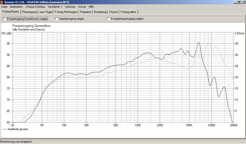

            klare gegenüberstellungen
            metallmembran im vergleich zur papiermembran
            - ti100 zu w100s in 3 liter cb
            - al130 zu w130s in 5 liter cb
            - al170 zu w170s in 10 liter cb
            die bewertung kann jeder selbst durchführen

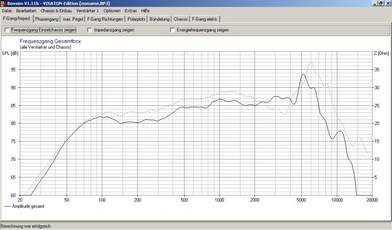

                Es gibt genug Pappen, die im Übertragungsbereich ihre Welligkeiten im FG aufgrund von Partialschwingungen machen. Es haben meiner Erfahrung nach gerade die Chassis Probleme, wo der Übergang von Membran zu Sicke abrupt ist. Also ein Übergang, wo die steife/halbsteife Membran endet und eine dünne Sicke beginnt.
                Bei den Metallern muss man mit einem Saugkreis die Resonanzspitze equalizen, aber bei Pappen muss man nicht selten mit mindestens einem Saugkreis im Mittelton anrücken.
                Außerdem liegt der Rolloff-Bereich bei Pappe frequenzmäßig niedriger als bei Alu. Von daher wäre ein alleiniger Vergleich der dB-Werte nicht sinnvoll. Das muss man immer auch bezüglich der Trennfrequenz und der Filterordnung betrachten.
                Als Beispiel eine Box, die ich letztens gebaut habe, mit SEAS CA18 RNX (beschichtete Pappe):
                http://www.hifi-forum.de/viewthread-205-169.html
                http://img269.imageshack.us/img269/3...chassisroh.png
                Hier waren neben zwei Saugkreisen im Mittelton zum Begradigen der von Partialschwingungen verursachten Buckel im FG auch noch ein Saugkreis für die bei 4kHz recht tief liegende Resonanzspitze nötig. OK, hier wurde steil getrennt, aber bei einer flachen Trennung wäre diese doch bemerkbar gewesen...
                Ein W170S hat bei 4,7kHz auch eine 12dB-Resonanzspitze (eigene Messung). Was soll daran gutmütig sein?
