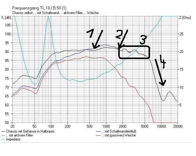

                              Die Papier- und Aludiskussion íst doch mühsam und so gesamtheitlich nicht erfassbar.
                              ich habe mal da unten ein Bild angehängt vom gemessenen Frequenzgang des TL10B50, also einen sehr guten 10 Zoll Bass der bis in den Mittelton hinein keine größeren Probleme macht.
                              ich habe mal ganz groß vier Zahlen da dran gemacht, um es zu verdeutlichen.
                              ein Verhalten welches ich mehr oder weniger bei allen Membranen wiederfinde ... ist, von Alu über Gf zur Pappe:
                              lediglich der Bereich drei ist nach meiner Ansicht bei den verschiedenen Materialien deutlich unterschiedlich, schau ich mir jetzt den GF250 im direkten Vergleich an, befindet sich dort eine kräftige Überhöhung, unterhalb davon ist lediglich der Pegel unterschiedlich. beide Treiber sind bis MINIMUM punkt drei anwendbar. und drei sollte gänzlich gemieden werden. bei Pappe, Alu oder ....
                              somit ist mir der Rolloff gänzlich egal.
                              für mich ist wichtig was der Treiber unterhalb punkt drei macht.
                              Gruß Timo,
                              ps: eigentlich wollte ich garnicht mehr posten aber das ließ mich nicht ruhen, die ständigen pappendiskussionen sind meiner Meinung nach nicht sachlich geführt sondern zu emotional. ich benötige keine Pappe. sondern eine membran die nicht zu sehr aufbricht, da ist mir Gf oder alternatives Material genauso angenehm.

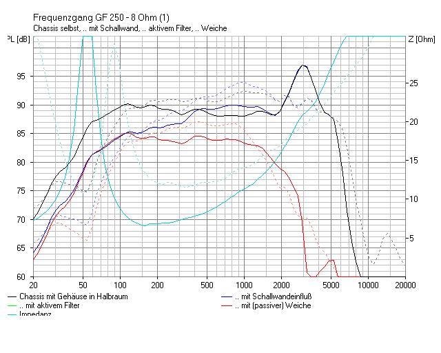

                              pss: der GF250 bricht geometrisch bedingt auch oberhalb 2 kHz auf, genauso wie der TL10B50 es auch macht

                                Ach Timo, für einen Ingenörskollegen finde ich das ziemlich plump, wenn Du hier mit 25cm Bässen kommst, wenns um Mittltonpappen geht. Da geh ich im Einzelnen einfach nicht drauf ein. Statt dessen, poste ich hier einfach mal zwei Visatonmessungen.
                                Der seelige WS13BF:
                                und der AL130:
                                Wer da im Rolloff keinen Vorteil für die Pappe sieht, dem kann ich wirklich nicht mehr helfen. Übrigens ist der auch um 1500Hz (ist ja nur Geometrie ) gutmütiger, weshalb ich schon gelesen habe, dass manche den AL130 als perfekten Kickbass ansehen, nicht aber als Mitteltöner.
                                Seien wir doch mal ehrlich. Die meisten Bastler haben zwar mit Boxsim ein gutes Werkzeug an der Hand. Aber so fiese ungedämpfte Resos mit Korrekturglieder in den Griff kriegen, können die wenigsten wirklich gut. Für den Bastler ist ein gutmütiges Chassis einfach einfacher in den Griff zu kriegen.
