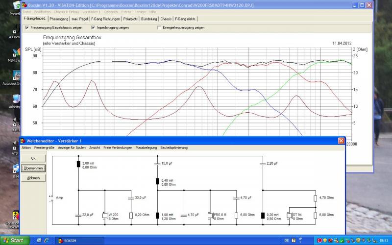

          Aus aktuellem Anlaß gibts hier auch wieder mal was neues.
          BT hat in der HH3/2012 seine Triplett vorgestellt.
          Im Thread dazu ( http://www.visaton.de/vb/showthread.php?t=23501) kam die Idee auf, einen FRS8M als Mitteltöner zu nehmen.
          Wegen der hohen Trennung müßte das ja auch mit der HW3/120 Fertigweiche gehen, hab ich mir gedacht.
          Das ist dabei herausgekommen:
          Gehäuse ist wie bei BT jedoch Bassreflex, etwas tiefer abgestimmt, was der Pegelfestigkeit gut tut.
          Alle Chassis sind 8 Ohm. Bass und MT erhalten ein RC-Glied, der HT einen Spannungsteiler.

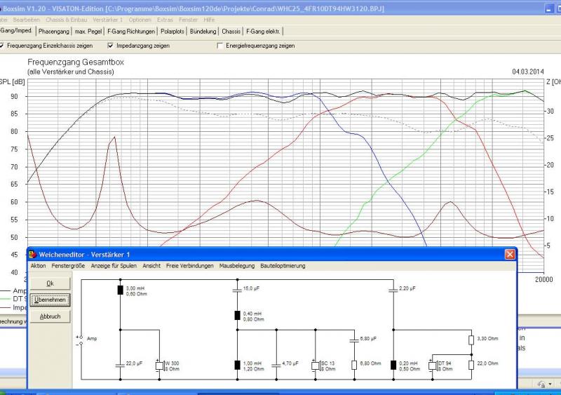

            Ein Chassis das ich noch gar nicht auf dem Radar hatte: der W300 macht durch seinen Hub und seine leichte Membran auf sich aufmerksam.
            Das verspricht einen passablen Wirkungsgrad von etwas über 90dB, ideal für eine Partybox mit ausgeglichenem Frequenzgang, die auch Bass macht.
            Frequenzweiche ist die HW3/120 8Ohm, der SC13 erhält ein RC-Glied, der Hochtöner einen Spannungsteiler.
            Abmessungen sind B45xH80xT40cm.

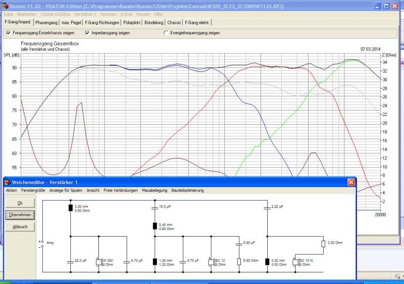

              Hier nochmal das gleiche in einer 100cm hohen Standbox 35cm breit.
              Hochtöner ist hier der SC10N
              Der Bass bekommt noch einen Kondensator, der Hochtöner nur einen Serienwiderstand.
              Die Varianten sind austauschbar.

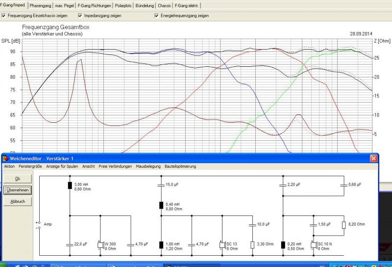

                #67
                Hier nochmal mit SC10N und etwas niedriger Trennfrequenz dadurch etwas besseres Bündelungsmaß. Der 0,68 µ muss auf den 2,2 µ auf der Frequenzweiche aufgelötet werden. Die gestrichelte Linie bekommt man mit 1 µ statt 0,68 µ und 2,2 µ statt 1,5 µ am Höchtöner.
