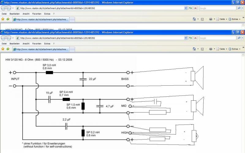

                  Jetzt sind alle Bauteile vorhanden:
                  Bevor ich mit dem Bauen beginne noch zwei Fragen:
                  1. Benötigt der Mitteltöner ein eigenes getrenntes Gehäuse?
                  Beim Bass wären 80 Liter angegeben (Bassreflex) und beim Mittelton 5 Liter geschlossen. Muss man diesem ein eigenes geschlossenes Gehäuse spendieren? Oder insgesamt 85 L ohne Trennung?
                  2. Damit ich beim Zusammenbauen keinen Blödsinn mache:
                  Die einzelnen Widerstände/Kondensatoren kommen ja vor den Mitteltöner/Hochtöner. Die Weiche benötigt keine Veränderung.
                  In wie weit muss ich mich in der Praxis an den Bauplan halten? Wie gehe ich das konkret an? Da blick ich nicht zu 100% durch.
                  http://www.visaton.de/vb/attachment....5&d=1291222668
                  Also für den Mitteltöner:
                  Muss ich einfach vom Plus/Minus des Mittelton-Ausganges auf der Weiche in den 10 Ohm Widerstand und dann weiter in den 1.5er Kondensator? Und dann einfach weiter zum FR10 Mitteltöner? Wie gehe ich mir bezüglich der Polarität vor, wenn ich vom Plus-Ausgang der Weiche zum Widerstand gehe? Die Bauteile haben ja immer zwei Anschlüsse.
                  Wenn diese Fragen geklärt sind kann die Bastelei beginnen
                  • Simius
                    • 18.11.2010
                    • 28
                    #54

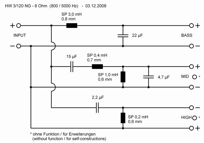

                    Habe beim Diagramm der Weiche Punkte rot markiert.
                    http://s1.directupload.net/images/101225/o7i6eahj.jpg
                    Handelt es sich dabei um die Ausgänge (Plus/Minus, jeweils für Hoch- und Mittelton) auf der Weiche bei denen ich mit den Anschließen der Lautsprecher bzw. Bauteile (eben genau nach Diagramm) starten muss?
                    Ich hoffe, damit wäre alles geklärt und der Bau kann beginnen...
                    • Niwo
                      • 15.07.2005
                      • 918
                      #55
                      Ich habs nochmal versucht zu verdeutlichen.
                      Aufpassen, daß der Bass verpolt angeschlossen wird!
                      Nicht irritieren lassen, weil der Hochton auf der Weiche andersrum beschriftet ist.
                      • Simius
                        • 18.11.2010
                        • 28
                        #56
                        Hallo Niwo!
                        Super, vielen, vielen Dank, genau sowas hilft mir da wirklich weiter
                        Wie man sieht nutzt man hier die Erweiterungspunkte der Weiche. Wir werden das genauso umsetzen, wie auf dem Bauplan. Dann kann nix mehr schief gehen!
