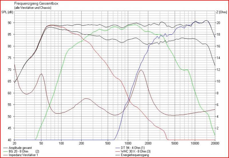

    ich halte mich hier besser raus. Bevor ich einen auf die Mütze bekomme. Die Simu mit dem BG20 ist deutlich besser, was die TF zum TT angeht, aber das ist es auch...

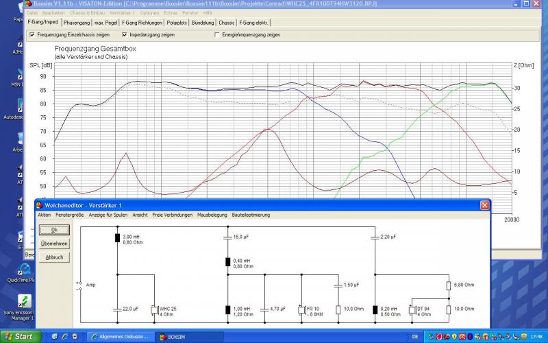

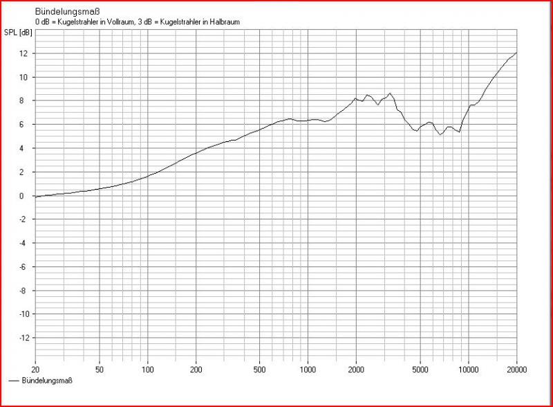

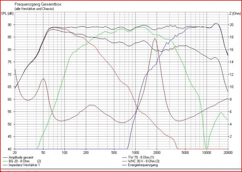

      ja - besonders schön ist die bündelung oben rum sicher nicht. aber was will man machen. der dt94 soll nun mal verwendet werden und für ne party-box würde sonst meiner ansicht nach pegel fehlen - deshalb der bg20 (und billig isser ja auch).
        so wäre die bündelung, f-gang und efgang etwas besser:
        ich hätte den tw70 genommen mit dem bg20...

          Ja, es soll wirklich nicht so um den Klang gehen. Wie gesagt, Partyeinsatz, einfach so zum spaßigen Musikhören. Den Hochtöner selber hat er ja schon in Betrieb und er gefällt ihm.
          Was kann man sich eigentlich vom Druck her von 2 30cm Bässen bzw. auch den recht großen Mitteltönern erwarten? Auch wenn es klanglich nicht der Überhammer sein wird, in einem kleinen Partyraum muss es doch ordentlich Pegel geben.

            die gehen richtig laut bis über 50m² - keine sorge.
            jamas weiche ist noch ein bissel schöner simuliert - vielleicht klingts auch besser, wer weiß.
            ich habe die einfacheren bauteile genommen - alles visaton-standard-zeugs.
            der bass wird etwas weich klingen in br- das ist eigentlich eher ein treiber für ne geschlossene box, würde ich denken ... aber wie gesagt, für partylärm sicher ganz gut.
              mit tw70:

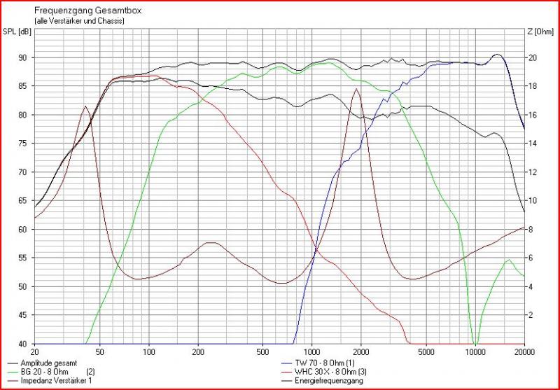

                  optimal wären mehrere hundert liter lt. berechnungstool
                  mach mal br und wenn es zu sehr brummt, dann die boxen stückweise verrücken.
                  wenn es immer noch nicht passt, einfach zustopfen, dann wird der bass leiser.
                  wenn ihr in dem raum keine hörerfahrung habt, hilft nur ausprobieren.
                    Hier stand mal was, aber es war einfach jedes Wort ein Wort zu viel...
                    Zuletzt geändert von Chaomaniac; 30.11.2010, 11:27.
                      geschlossen geht es auch:
                      (85l)

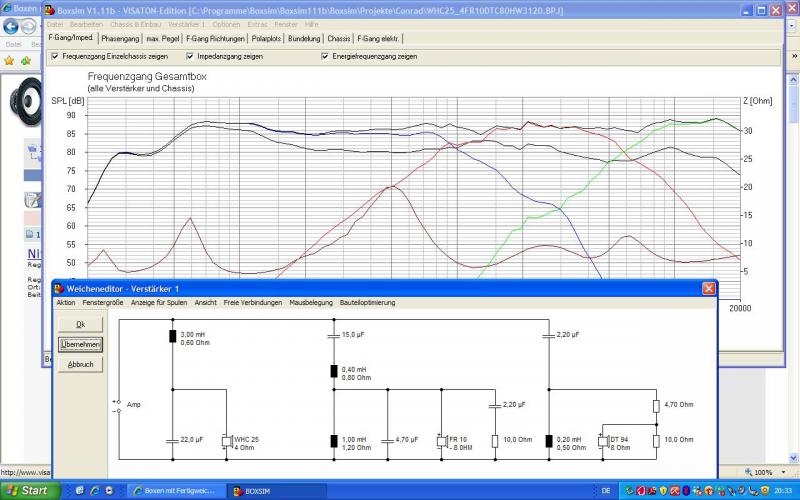

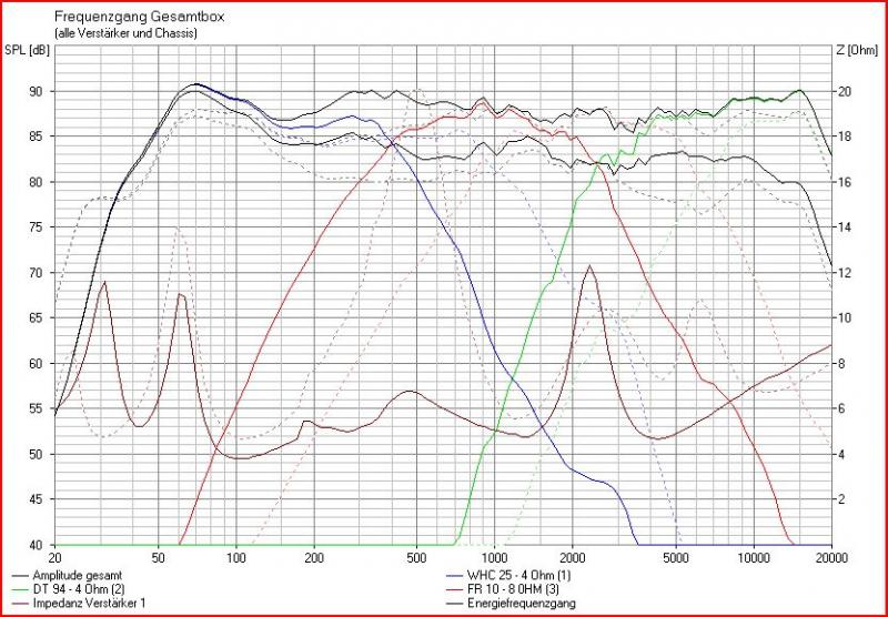

                          Hier mein Vorschlag mit der HW3 120 und dem DT94
                          Lesen:
                          Alle Teile links vom Chassis sind schon auf der Frequenzweiche vorhanden, alle Teile rechts davon musst du ausserhalb dazuschalten. Du brauchst also zusätzlich 2,2µF und 10 Ohm für den Mitteltöner und 4,7 Ohm und 10 Ohm für den Hochtöner.

                            Ich hätte da einen Bitte an dich, könntest du die Geschichte mit dem 4 Ohm DT94 berechnen? Der liegt nämlich als 4 Ohm Variante vor.
                            Du kannst dann auch bitte die Datei als Boxsim-Datei hineinstellen, dann seh ich gleich, was dieser Vorschlag in Sachen Volumen benötigt!
                            Wäre aber wirklich eine tolle Sache! Im Prinzip wären dann pro Weiche also 4 Elemente neu zu schalten!

                              Hier kommt die Variante 4 Ohm:

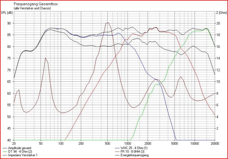

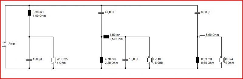

                                @niwo,
                                deinen schönen f-gang bekomme ich nicht mit deiner simu.
                                ich hätte eine einfacherere weiche mit eine leichten besseren f-gang, weiss nur nicht ob das hier gut ist wegen den bedingungen.
                                gestrichelt deine simu und das bild 3.
                                der whc25 sollte früher getrennt sein , dan ist aber der fr10 zu schwach, er sollte durch einen sc13 ersetzt sein...
