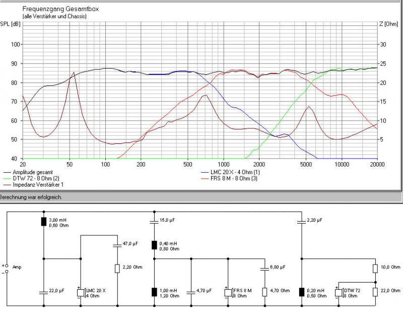

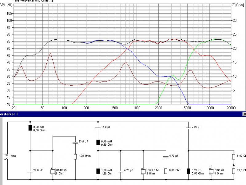

    Ich hab mal die Idee von Zeppi mit den Fertigweichen aufgegriffen und eine 3-Weg Version versucht.
    Ausgehend von einer HW3-120NG8, die mit 37 Eu noch bezahlbar ist, hab ich verschiedene Chassis probiert.
    Folgendes ist dabei herausgekommen:
    Bass WHC25
    Mitteltöner FRS8M
    Hochton DTC78
    Bass und Mitteltöner benötigen eine Impedanzkorrektur, der HT einen Spannungsteiler. Die Teile der HW3-120 sind links neben den Chassis, die zusätzlichen Teile rechts angeordnet,

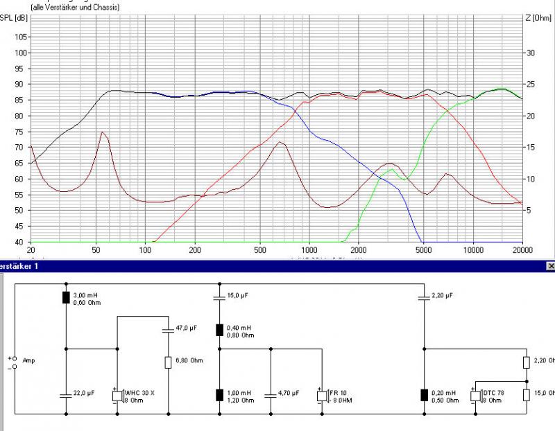

      Und hier noch eine grössere Version mit WHC30X, FR10 und DTC78
      Nur der Bass benötigt eine Impedanzkorrektur und der HT einen Spannungsteiler:

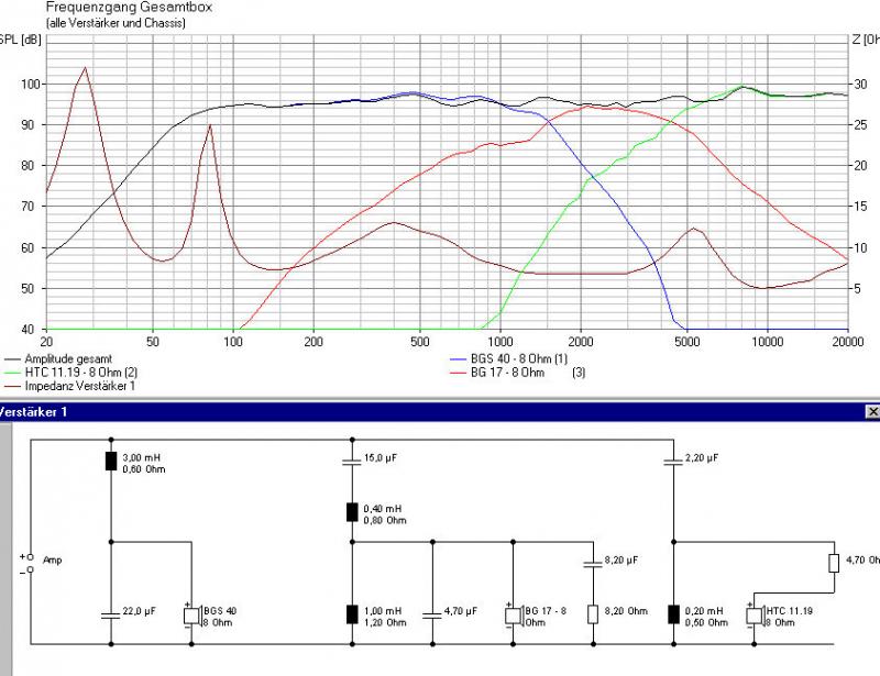

        Hier noch eine Musikerbox ähnlich der MB156/3 jedoch mit HTC11.19
        Dies macht es etwas preiswerter.
        Die höhere Trennung zum Hochtöner macht Sinn, da der HTC11.19 nicht so belastbar ist. Die Trennung des BGS40 ist etwas hoch aber noch tolerierbar und kommt der Belastbarkeit des BG17 zugute.
        Die Chassis sind übereinander auf einer Schallwand mit 80x50cm angeordnet und haben ein sehr schönes Verhalten unter Winkel.

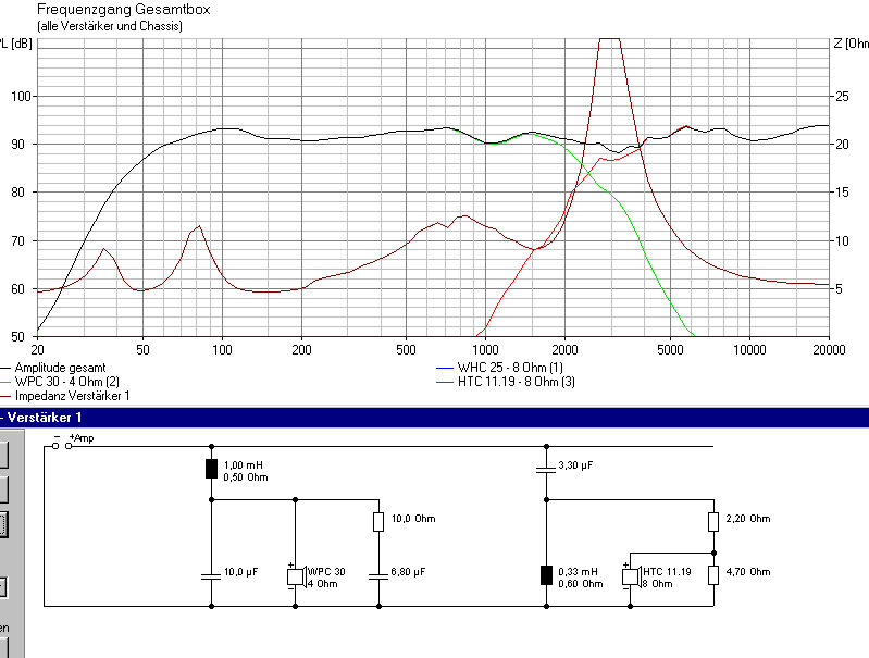

          Jetzt mal eine ganz preiswerte Partybox mit einem WPC30 4Ohm und einem HTC1119.
          Die Box ist 70cm hoch und 40 breit und fasst 80 l.
          Frequenzweiche ist die HW2/70NG8.
          Der Bass erhält ein RC Glied und der Hochtöner einen Spannungsteiler.

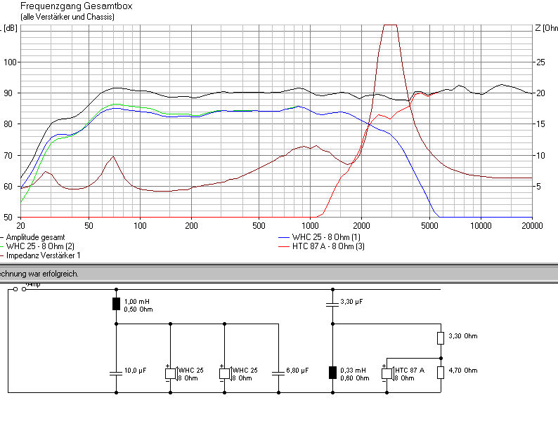

            Und noch eine Partybox mit 2 WHC25 in 8Ohm und einem HTC87A.
            Jeder WHC braucht mindestens 60l, so daß sich eine Standbox mit 120cm Höhe 35 Breite und 40 Tiefe ergibt.
            Die Bässe bekommen einen zusätzlichen Kondensator und der Hochtöner wieder einen Spannungsteiler.

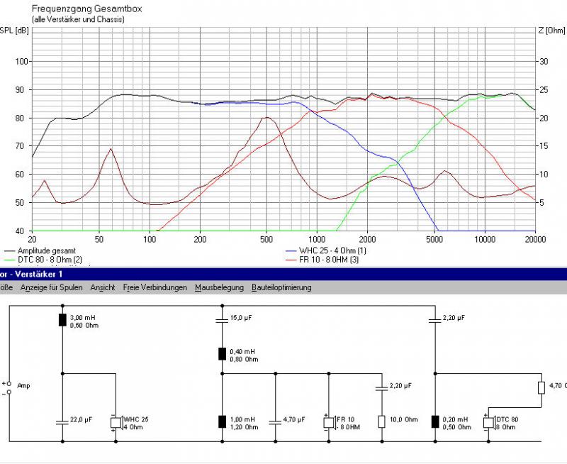

                          Aus aktuellem Anlaß, weil der WHC25-8 scheinbar nicht lieferbar ist
                          hier eine Simu mit WHC25-4, FR10 und DTC80 mit der HW3/120 bzw 3/200:
                          Der FR10 bekommt ein RC-Glied und der DTC80 einen Vorwiderstand.

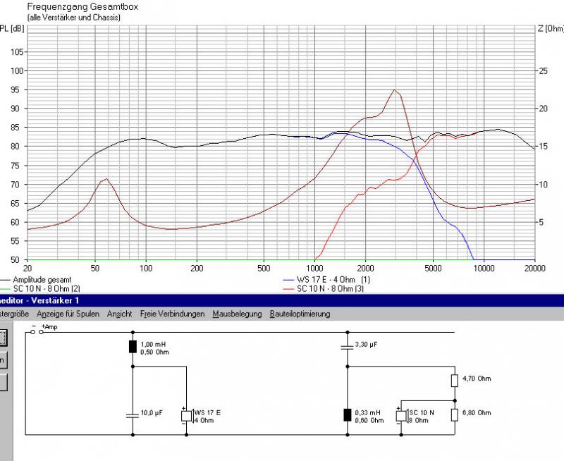

                              Hier noch eine kleine 2Weg Box mit WS17E4, SC10N und HW2/70NG8 Fertigweiche. Nur der Hochtöner benötigt einen Spannungsteiler.
                              Die geschlossene Box ist 40cm hoch und 20cm breit.
