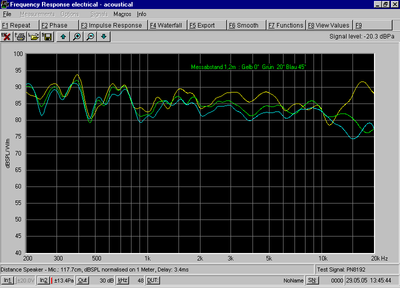

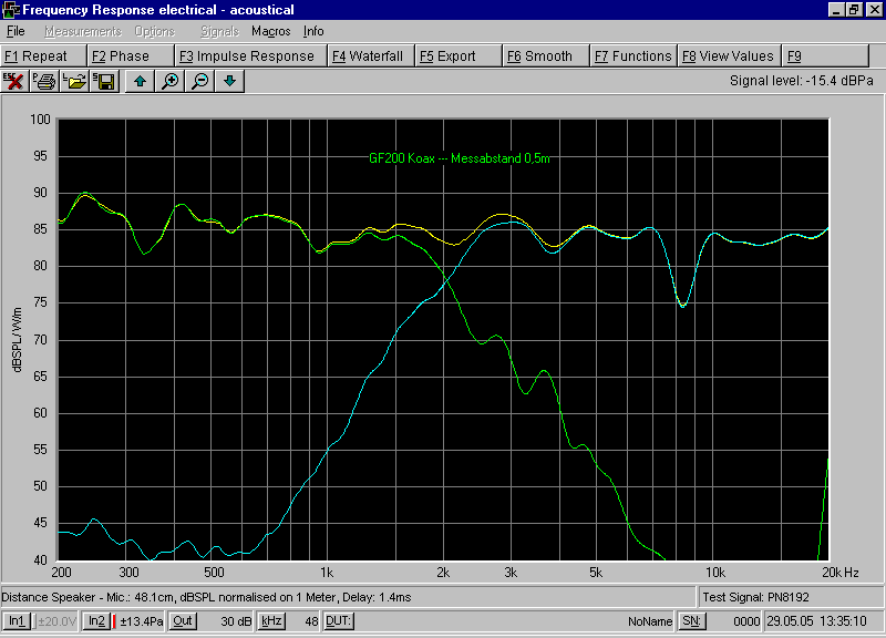

                          Winkelmessung GF 200 Coax
                          Gruß, Volker

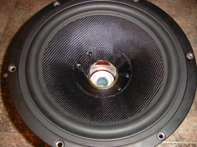

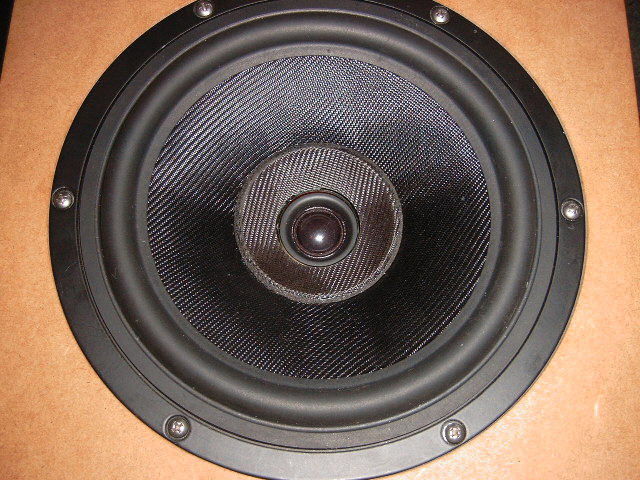

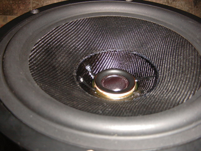

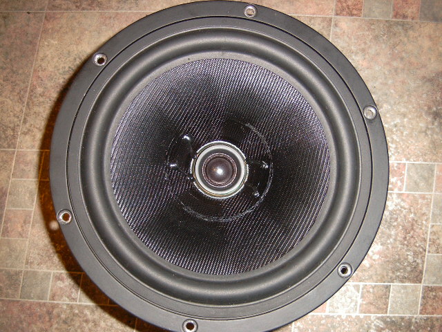

                                Zwischenstand der Untersuchungen,
                                ihr habt vielleicht gemerkt dass ich in letzter Zeit sehr wenig bastle.
                                der Grund ist diese Box hier.
                                der Koax bringt mich noch zum verzweifeln. Nachdem ich nun meine kompletten boxen mit dem Behringer aktiviere scheint es dann doch noch ein gutes Ende zu nehmen.
                                eine vollständige Koaxanordnung habe ich mich nicht getraut. denn ich wollte die kostbaren GF250 nicht zerschnipseln.
                                mit einem Draht und Schmelzkleber habe ich folgende Kalotte vor den GF250 gesetzt:
                                http://oaudio.de/Lautsprecher-Chassi...1719::641.html
                                ich habe zwei Anordnungen getestet, mittig und leicht nach oben versetzt.
                                die mittige konnte in Bezug auf die Tonalität nicht überzeugen, die leicht nach schräg oben versetzte Anordnung konnte durchaus mehr gefallen.
                                Leider habe ich in dieser Anordnung verschiedenste Probleme, zum einen macht der GF250 ab ca. 2 kHz erhebliche Schwierigkeiten, was wohl bei dieser Größe ganz normal ist. man müsste einen 24 dB Tiefpass vorsehen mit zusätzlicher Resounterdrückung.
                                Dann kommt aber das kleine Hochtönerlein, was eigentlich erst ab 3 kHz sinnvoll zu betreiben ist. meine normale GF250KE25 Box gefällt mir in Bezug auf Frauenstimmen erheblich besser. die kleine Kalotte macht die tiefe Trennung von um die 2 kHz nicht mit.
                                jetzt kommt allerdings die Möglichkeit das System zu aktivieren, eine sehr steile Trennung hilft bei der Auslegung. demnächst stelle ich in Bildern meine Versuche hier ein.
                                Am Wochenende konnte ich über Stunden meine neue Box hören. Es war ein ständiges Einstellen an der Behringer bis ich eine passende Varianten gefunden habe. Trennung ist jetzt bei 2.4 kHz mit 48 dB okt. die Kalotte ist alles andere als einfach einzustellen. zusätzlich machte ich noch eine Resounterdrückung bei um die 3.0 kHz beim GF250, denn ab hier macht er heftige Problemchen. die sich nun bei einer sehr steilen Trennung plus Resounterdrückung nicht mehr auswirken.
                                wie geschrieben, demnächst gibt es dazu auch Bilder.
