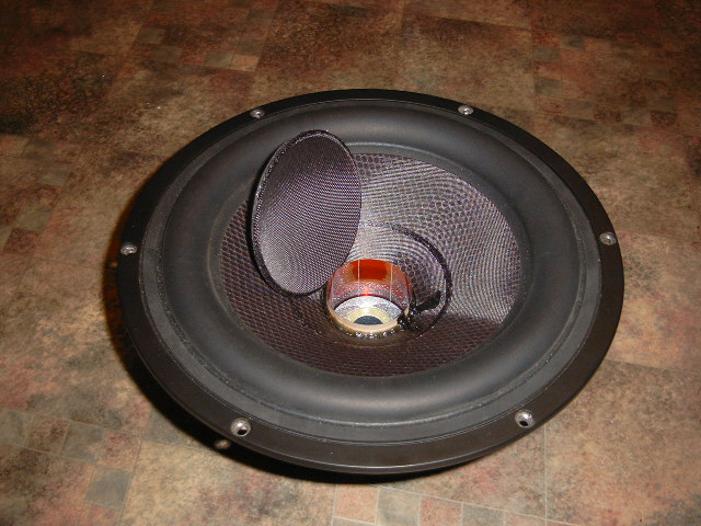

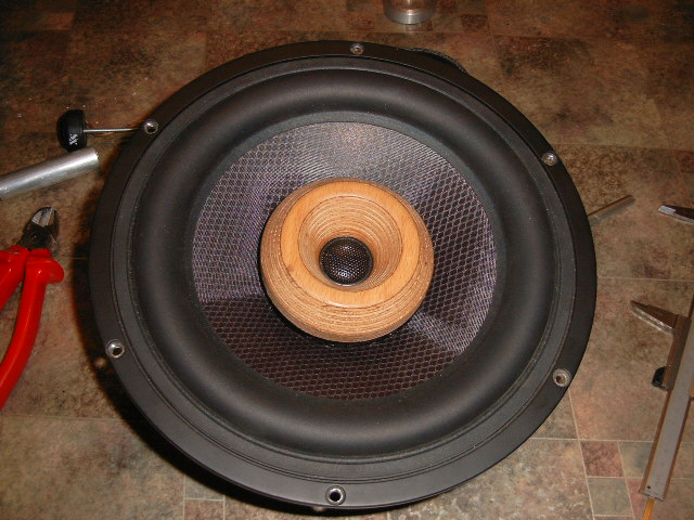

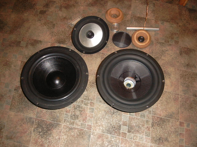

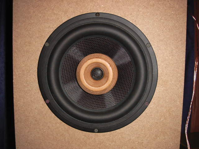

                Wusste Ichs doch, dat ich den TIW250 XS auch schon beschnippelt hab.
                Gruß, Volker

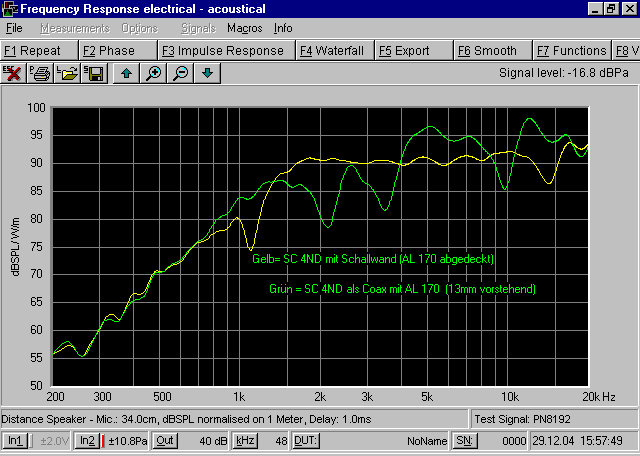

                  Messung vom AL 170 SC 4 ND
                  Gruß, Volker
                    • 10745
                    @Volker: Hab mich eben kurz mit deiner Umsetzung beschäftigt vom TIW250.
                    bezüglich Schallführung des Hochtons finde ich diese Umsetzung sehr sehr gelungen. Problem werden die Parameteränderungen des TIW250 sein. Das Membrangewicht wird ja nicht unerheblich vergrößert. Gibt es Messungen zum Coax beim TIw250?
