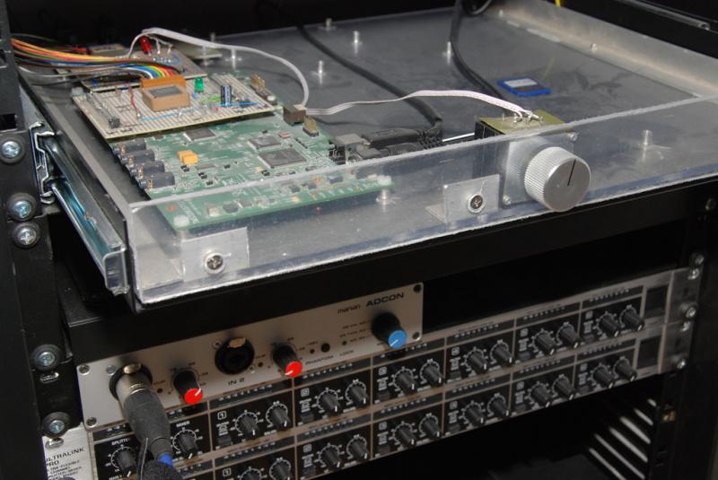

            Zitat von Verrückter Beitrag anzeigen
            Hallo Bernhard,
            welches Gerät nutzt Du?
            Stefan
            Wie schon geschrieben, es ist ein Selbstbau (s. Foto) und dazu noch im Prototypenstadium. Derzeit ist es noch puristischer als der Audiovolver und hat nur einen Lautstärkeregler. Es basiert auf einem DSP-Board von TI mit ein paar zusätzlichen Interfaces (s. Lochrasterplatte). Das Plexiglasgehäuse ist vorläufig bis ich genau weiß, wieviele Knöpfe notwendig sind. Als AD/DA-Wandler wird der 8-Kanal-Wandler von Marian (links unter dem DSP wo ADCON draufsteht) eingesetzt. Die Filterparameter befinden sich auf einer kleinen SD-Card, die man momentan noch hinten einstecken muß (später soll man die SD-Card vorne einstecken können). Wie man sieht ist auch noch Platz für einen 2. DSP und einen 2. Wandler. Im Endausbau sollen bis zu 16 Kanäle filterbar sein (derzeit 8 Kanäle). Der DSP wird nicht nur für die Raumkorrektur verwendet sondern teilweise auch als Frequenzweiche für die eingesetzten Boxen (derzeit 2 Dreiwegboxen mit digitaler Frequenzweiche + 3 Aktivboxen mit analoger Weiche).
            Bernhard
