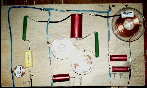

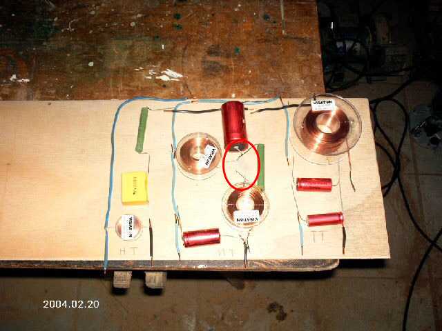

    ich habe den bleistiftstrich wegradiert, der da nicht hingehört.
    wahrscheinlich wolltest du es sowieso richtig machen - nur der strich hat mich irritiert...
    na dann viel spaß beim löten
    • marcelino
      • 27.02.2009
      • 61
      #47
      Ne, das war kein Bleistiftstrich.
      Aber jetzt hab ich es kapiert.
      Es sollte so sein, das der obere Rote, dann der grüne, die Spule 3,3mH 0,6 dazwichen und dann die Spule 0,47mH 1,0 in Linie und dann der Elko rauh 15uF dazwischen.
      Wegen Platzmangel ist der grüne seitlich gelandet.
      1. Weiche = schwierigste Weiche.
        • 28842
        #48
        Jetzt = OK

          #49
          Denke mal - ja.
          Werde die Weiche mal zusammen löten und nochmal ein Bild hier rein setzen.
