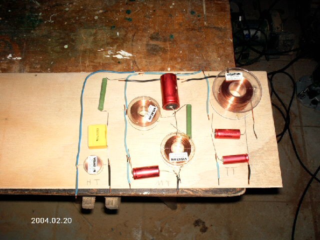

                    Was ich eigentlich fragen wollte:
                    Ich würde die Weiche nun mal auf einem Holzbretchen aufbauen.
                    Bevor wir die zusammenlöten bzw. einsetzen - würdet ihr mal drüber schauen?
                    Mache ein Bildchen oder auch 2.
                    Geht das?

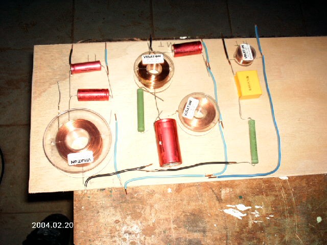

                        So, hier mal ein Bild von meiner ersten Weiche.
                        Wenn ich nur wüsste wie?
                        • marcelino
                          • 27.02.2009
                          • 61
                          Aha, hat doch geklappt.
                          Schaut mal drüber.
                          Schwarz ist Plus, blau ist minus.
                          Falls Fragen sind oder Kritik bitte schreiben.
                          Danke

                            sieht richtig aus - bis auf den mitteltonzweig. hier hast du den widerstand parallel zur leitung zw. kondi und spule eingezeichnet. der muss aber dazwischen (ohne extra leitung). sonst dürfte alles okay sein...

                              tut mir leid, aber ich verstehe es nicht.
                              Kannst du es mir anders erklären oder aufzeichnen?
                              Danke
                                • 28842
                                Es sieht so aus, als würden die Drähte des oberen roten Kondensators und der unteren Spule sich berühren. Dadurch wäre der Widerstand überbrückt. Klar?
